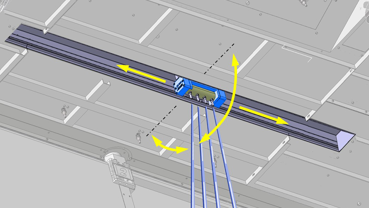

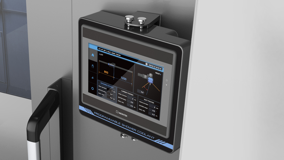

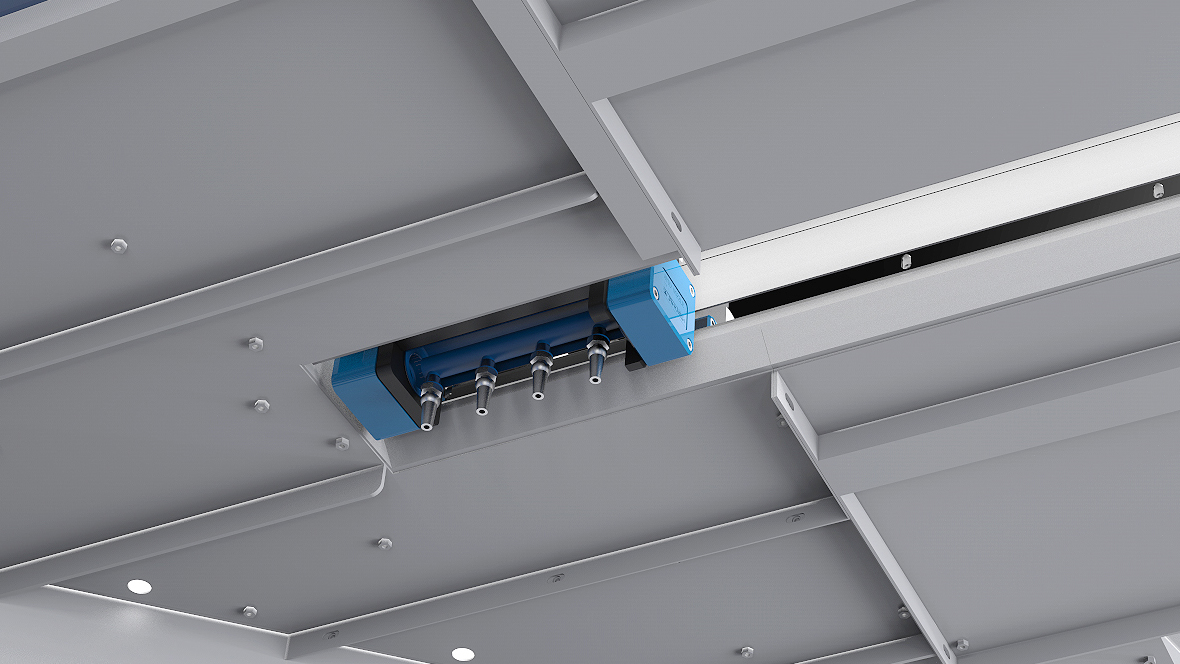

可编程喷淋冷却系统, 可最大限度地减少切屑积聚
通过有针对性的喷射进行高效切屑处理
可根据切屑负荷情况对冷却液喷射模式进行编程。
由于采用了冲洗泵作为标配,无需增加冷却液箱。
喷嘴定位行程
2000 mm
喷嘴角度
- 30 ~ + 60
(可调整的)
速度控制
(角度,位置)
0 ~ 180 r/min
接口
RS-232/485
程序输入
/输出
USB-2 Port
(PLC, 触摸屏)
