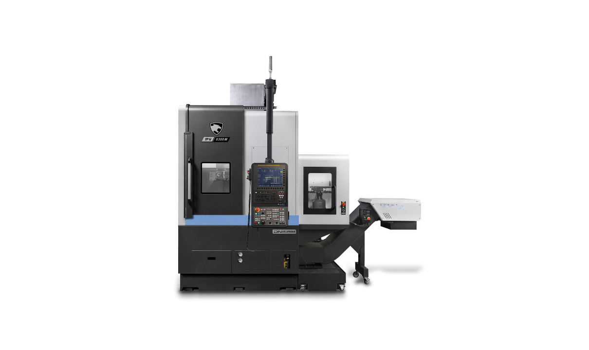

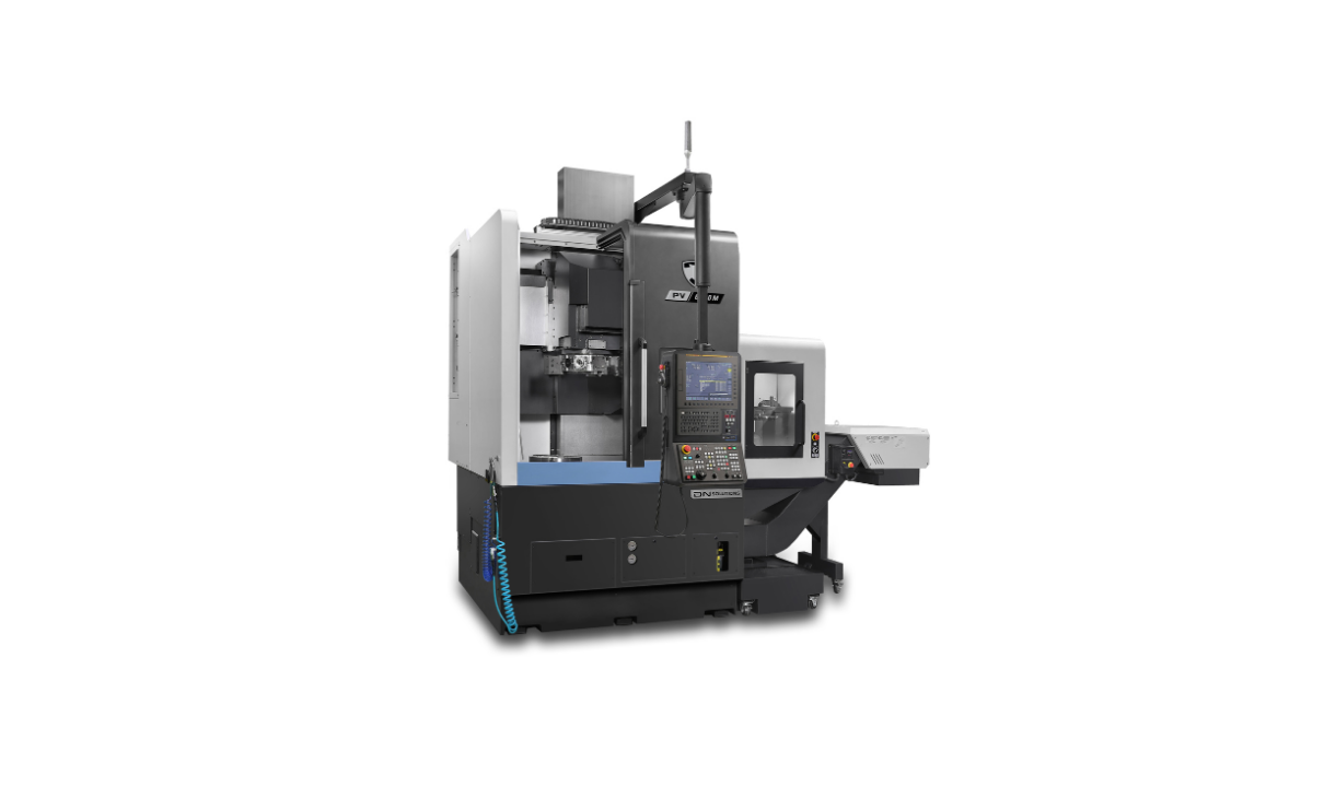

Hochproduktives Vertikales Drehzentrum der 15-/18-Zoll-Klasse für die mittelschwere Bearbeitung
Die PV6300 Serie bietet hochproduktive Vertikale Drehzentren, entwickelt mit der neuesten VTC-Technologie von DN Solutions. Sie verfügt über eine integrierte Säulen-Boxführungsstruktur und einen verstärkten Maschinenrahmen, die eine stabile Konstruktion gewährleisten und selbst schweren Zerspanungsarbeiten standhalten. Mit der höchsten Bearbeitungskapazität in ihrer Klasse bietet sie Kunden erweiterte Vielseitigkeit im Einsatz.
Reliability Zuverlässig
High Productivity Hohe Produktivität
Excellent Machining Capability Überragende Bearbeitungskapazität
Faster Machining Schnellere Bearbeitung
Markieren
￿ Großer Arbeitsbereich

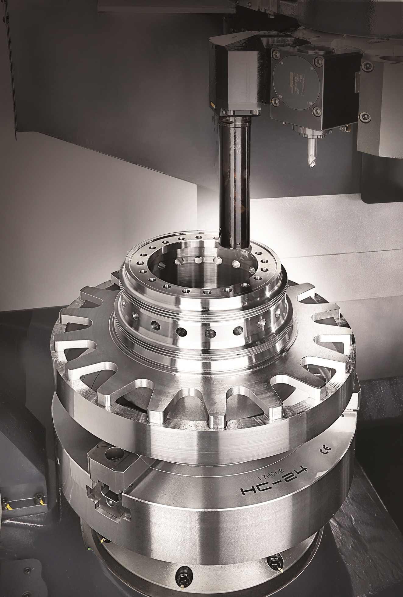

Max. Spannfuttergröße: 18 Zoll
Max. Drehdurchmesser: 630 mm
￿ Höchste Bearbeitungskapazität ihrer Klasse
Spindelmotor: 37 kW, Drehmoment: 1638 Nm

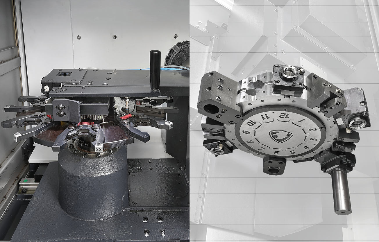

Ausgestattet mit einem hochzuverlässigen servogetriebenen Revolver für höchste Präzision auch bei langen Bearbeitungszyklen
Erhöhte Revolverscheibendicke für noch noch leistungsstärkere Zerspanung
Gemeinsame Nutzung von 2-/3-Achsen-Drehhaltern für mehr Flexibilität
Automatischer Werkzeugwechsler (optional)

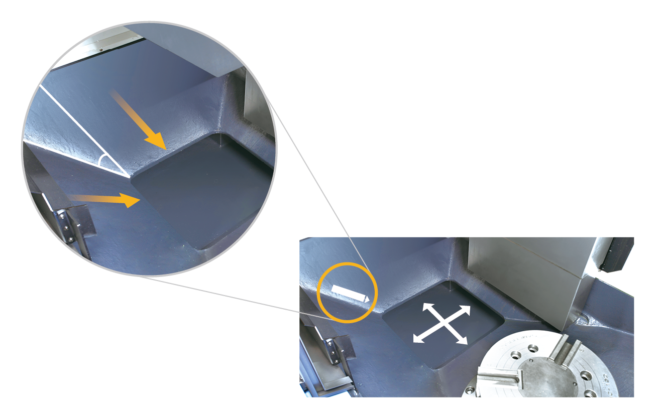

Erhöhter Komfort durch optimierte Späneabfuhr
Bettkonstruktion zur effizienten Späneabfuhr – für höheren Bedienkomfort
Bedienerfreundliches Design mit höhenverstellbarem Bedienpult, wahlweise als Pendel- oder Festversion

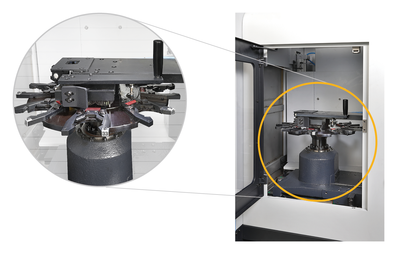

Automationsfähige Ausstattung (Option)
Automatischer Werkzeugwechsler (ATC)
Vorbereitet für Roboterschnittstellen
Capto-Werkzeugspülung serienmäßig bei ATC-Auswahl
Werkzeugüberwachungssystem serienmäßig integriert
Optimiertes Magazin-Bedienfeld mit zusätzlicher Innenbeleuchtung
Automatische Front- und Seitentüren
