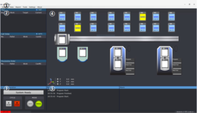

  1. ① Menu bar
    DPMS의 주요기능을 실행
  2. ② Work list
    Pallet의 진행 상황을 리스트로 표시
  3. ③ PC OP panel
    AGV의 자동운전 조작
  4. ④ System layout
    Pallet와 station의 정보를 시각적으로 표시
  5. ⑤ Message
    AGV 운전 로그 및 알람 메시지 표시

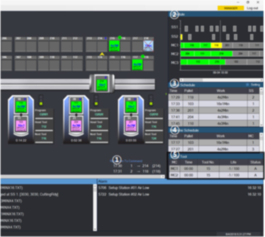

01 준비 - 프로그램/치구/파트 데이터, 생산계획 시뮬레이션, 한 팔레트에 최대 16파트 지원. 02 생산 - 납기순 스케줄링, 자동 팔레트 호출, 프로그램 자동 전송. 03 모니터 - 프로그램 매니저,  공구수명 매니저, 리모트 알람/리모트 DPMS. 04 리포트 - 생산 실적, 알람 이력, 상태 이력 01 준비 - 프로그램/치구/파트 데이터, 생산계획 시뮬레이션, 한 팔레트에 최대 16파트 지원. 02 생산 - 납기순 스케줄링, 자동 팔레트 호출, 프로그램 자동 전송. 03 모니터 - 프로그램 매니저,  공구수명 매니저, 리모트 알람/리모트 DPMS. 04 리포트 - 생산 실적, 알람 이력, 상태 이력

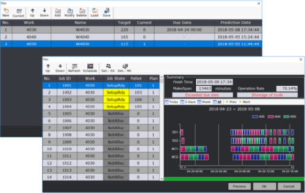

생산계획 관리 (Planning)

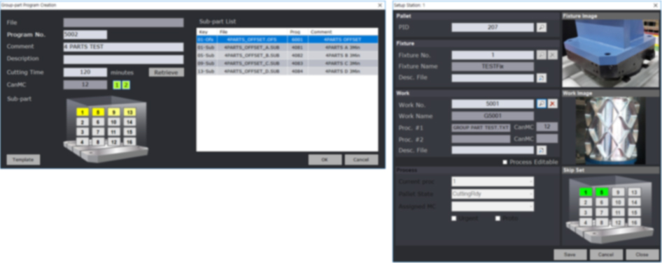

그룹파트 지원 (Group parts up to 16 parts)

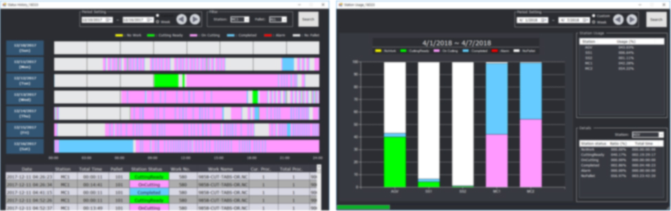

상태 이력(Status history)/스테이션 이용률 (Station usage)

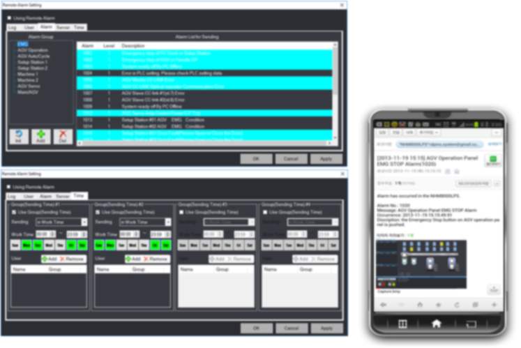

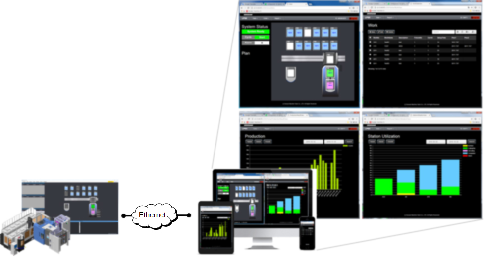

리모트 알람 (Remote alarm)

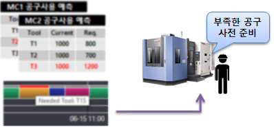

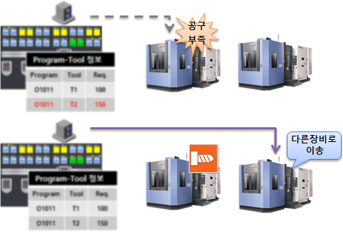

공구 사용 예측 (Tool use prediction)
공구 사전 확인 (Tool pre-check)

스케줄 미리보기 (Schedule preview)
리모트 DPMS (Remote DPMS)

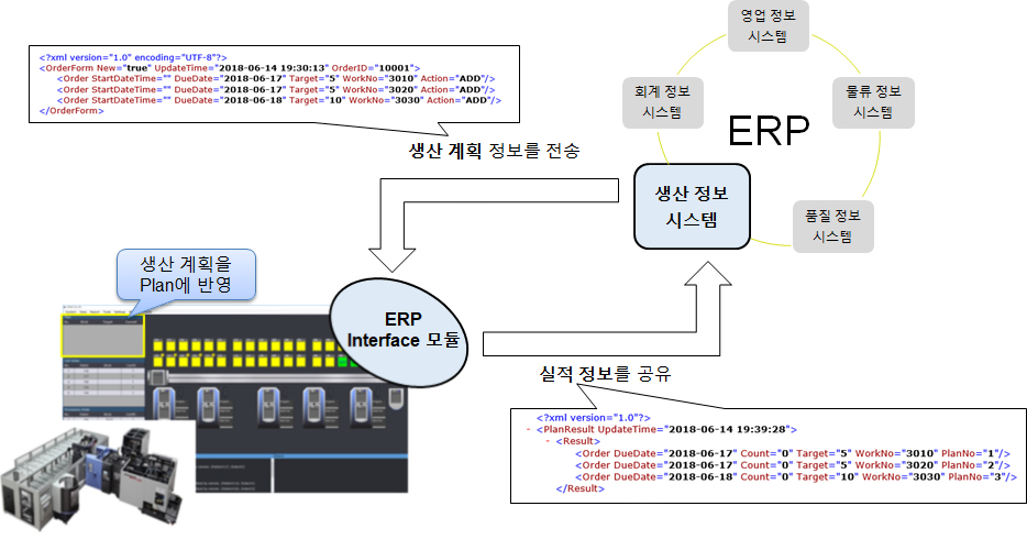

ERP 인터페이스 (ERP interface)
