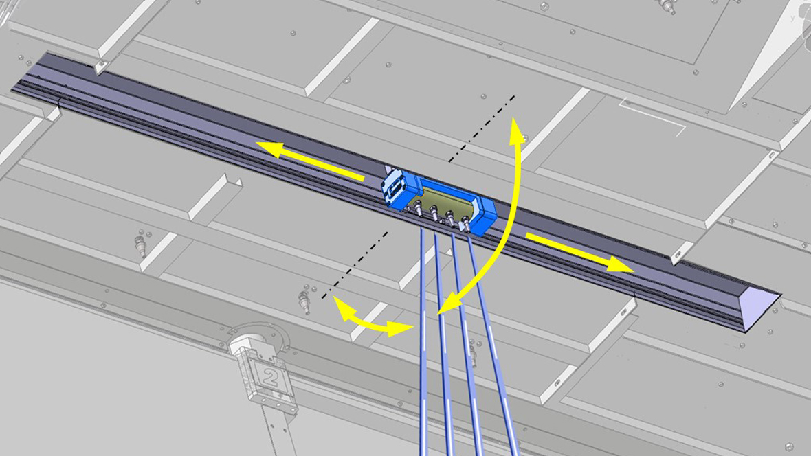

Programmable Shower Coolant를 통한
칩 적재 최소화 시스템
제품 특징
Targeting 분사에
의한 효율적인 칩 처리
칩 적재 상황에 따른
Coolant 분사 패턴
프로그래밍 가능
절삭유 분당 소모량이
높지 않아 Coolant Tank
용량 증대 없이 적용 가능
주요 시방

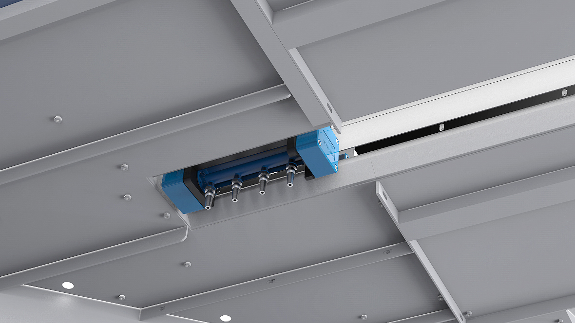

Nozzle
positioning
stroke
2,000 mm
Nozzle Angle
- 30 ~ + 60degree
(adjustable)
Speed control
(Angle, Position)
0 ~ 180 rpm

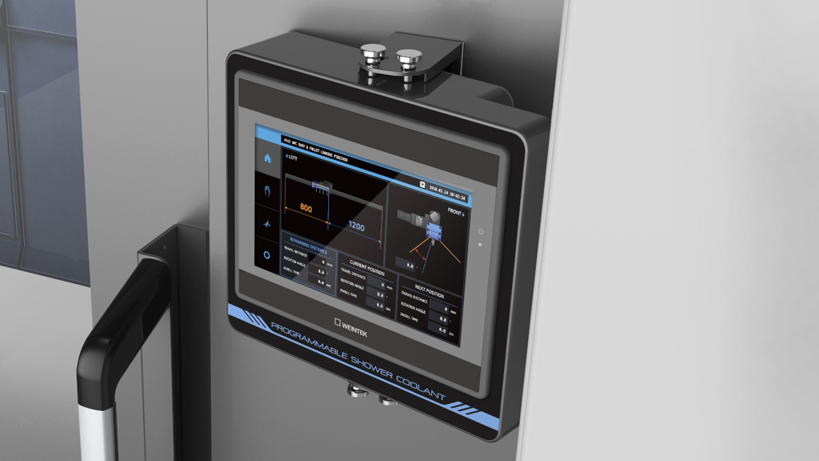

Interface
RS-232/485
Program In
/Output
USB-2 Port
(PLC, Touch screen)
