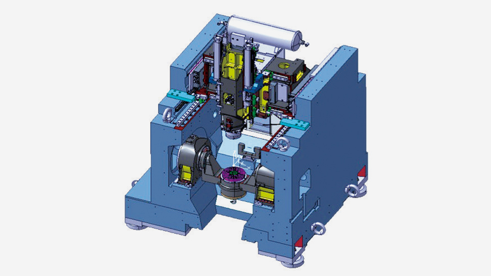

FM 5AX series
초고속 갠트리 구조의 5축 머시닝센터
항공, 의료 부품 등 초고정밀 5축 동시제어부터 복잡한 형상의 다면 가공을 경제적으로
￿ 가능하게 하는 4+1축 제어까지 고객 니즈에 따라 선택가능한 고속 고정밀 5축 머시닝센터입니다.
Easy to Operate 사용편의성
High Precision 고정밀
Multitasking Capability 복합 가공 능력
Stability 안정성
￿ 안정적인 베드 및 구조 적용￿
갠트리 구조 적용
미네랄 캐스팅 베드
￿ 초고속 유니트 적용으로
￿ 고정밀 및 고생산성 실현￿
42000 r/min 스핀들
HSK-E40
￿ 하이덴하인 컨트롤러를
￿ 표준 장착하여 신뢰성 향상￿
X축 이송거리 Y축 이송거리 Z축 이송거리
로타리 테이블 직경 허용하중
길이 높이 무게
FM 200/5AX linear
200 mm 340 mm 300 mm
42000 r/min 10 kW 6.5 N·m HSK-E40
200 mm 15 kg
24 ea
2249 mm 2375 mm 1972 mm 7000 kg
