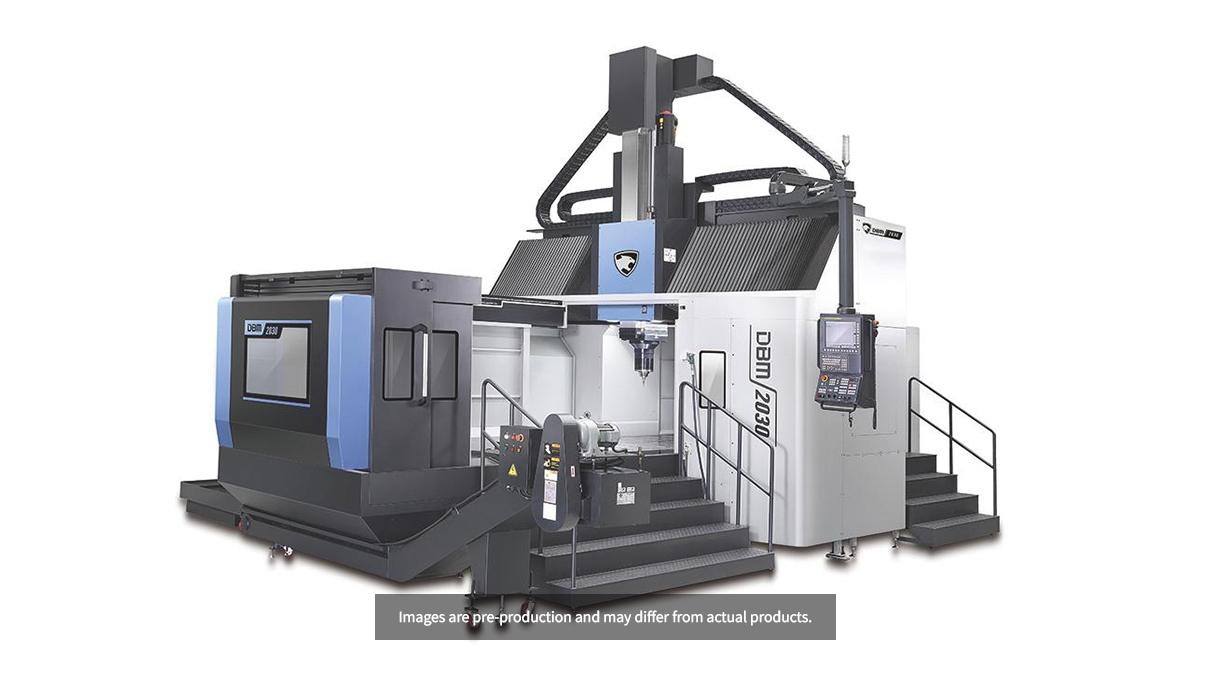

DBM 2030U
3250 mm
DBM U series
多功能五轴五面体加工门型加工中心
DBM U系列是在DBM系列多用途双柱式机床上加装万向头,实现5轴加工的机床。采用扭矩超过1000Nm的强力主轴和具备8面支撑结构的RAM构造,并采用双滚珠螺杆(Double ball screw),适用于多种切削加工。并且为了提高精度,采用滚珠螺杆支撑轴承冷却系统,标准配备热位移修正系统,适合高精密加工。
Easy to Operate 使用便捷性
High Productivity 高生产力
High Precision 高精密
Stability 稳定性
亮点
多种形状和宽泛的加工性能
针对不同的加工特性,采用了差异化的自动换刀式Head Attachment,包括模具和五面体加工、最小按1度切割的自由倾斜面加工等等,可进行复杂多样的形状加工。
高精密高速模具加工性能高精密高速模具加工性能
通过DSQI/II/III功能设置加工条件、震动的影响降至最低的结构、最高可装载35000kg工件、 Head Attachment、 主轴和结构物的抗热变形、将变形程度降至最低,长时间加工也能实现稳定性和精密性。
提高操作便利性,五面体加工程序
采用便于加工大型工件的五面体加工程序(选择五面体加工Head Attach选项时提供的Package功能)、Easy Pattern Cycle、工件负载可变控制、AFC功能和加工监控功能,支持更加轻松高效的大型工件五面体加工。

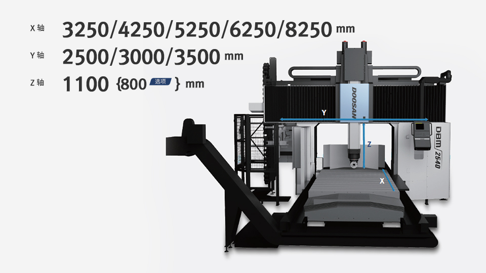

工作台到主轴鼻端的距离
X 轴行程 Y 轴行程 Z 轴行程
最大主轴转速 最大主轴功率 最大主轴扭矩 主轴锥度
工作台长度 工作台宽度
长度 高度 宽度 重量
DBM 2030U
3250 mm 2500 mm 1000 mm
3000 mm 1500 mm
60 ea
DBM 2040U
4250 mm 2500 mm 1000 mm
4000 mm 1500 mm
60 ea
DBM 2540U
4250 mm 3000 mm 1000 mm
15000 r/min 146 N·m HSK-A100
4000 mm 2000 mm
60 ea
DBM 2550U
5250 mm 3000 mm 1000 mm
5000 mm 2000 mm
60 ea
DBM 3050U
5250 mm 3500 mm 1000 mm
5000 mm 2500 mm
60 ea
