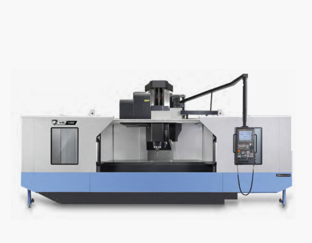

    VM 1260 (8K RPM)
    • 高刚性立式加工中心
    • 重型切削·BT 50·大型模具
    选项
    • 刀具长度测量 : TS27R
    • 微量润滑冷却装置
    • 模具包 : DSQ3
      (数据服务器 1GB, 预读600程序段)
    • 热装式刀具系统(MST)
