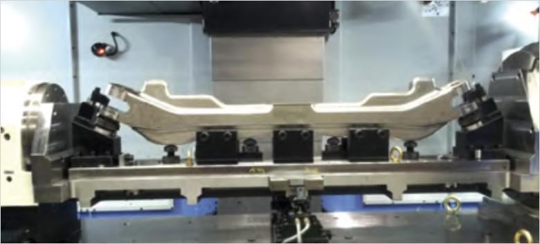

机体骨架 机体骨架加工特点- 대大型工件
- 곡弯曲形状 工件
- 동五轴联动
- 주材料 : 铝
各种主轴型号最高主轴转速- 12000~30000 r/min
最大主轴电机功率- 30~75 kW
最大主轴扭矩- 143~48 N·m
