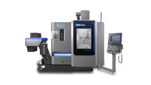

DVF series
适合复杂零部件加工的5轴立式加工中心
新一代5轴机系列DVF系列,拥有着高可靠性和生产效率。
全新稳定,紧凑的结构设计,可以完成对零部件的高精高效加工。
Easy to Operate 使用便捷性
High Precision 高精密
Multitasking Capability 复合加工能力
Stability 稳定性
亮点
￿ 加工复杂形状的解决方案￿
12000/18000 r/min 的高速主轴
从Ø400 mm到Ø800的2轴倾斜工作台(可选:Ø630mm)
旋转功能(仅适用于DVF 6500T & DVF 8000T)
426 N•m的大扭矩 (DVF 8000T/50)
￿ 高精度￿
提供刀具长度测量装置作为精密加工的标配。
主轴和结构的综合热补偿系统。
标配主轴冷却功能。
￿ 人性化的机床￿
可容纳多达120把刀具的刀库和多托盘系统,可让您实现无人值守的自动化。(AWC, RPS, LPS)
产品规范
  • 本产品规范符合全球标准,各地区规范可能略有不同。
X 轴行程 Y 轴行程 Z 轴行程
X 轴行程 Y 轴行程 Z 轴行程 C 轴行程 B 轴行程
最大主轴转速 最大主轴功率 最大主轴扭矩 主轴锥度
旋转工作台直径 最大工件重量
长度 高度 宽度 重量
DVF 4000
620 mm 440 mm 430 mm
36 m/min 36 m/min 36 m/min 20 r/min 20 r/min
12000 {15000} r/min 18.5/11 kW 118 N·m ISO #40
400 mm 200 kg
2750 mm 2760 mm 2205 mm 7500 kg
DVF 5000
625 mm 450 mm 400 mm
40 m/min 40 m/min 40 m/min 20 r/min 20 r/min
12000 {18000} r/min 18.5 {22} kW 118 N·m ISO#40
500 mm 400 kg
2700 mm 2890 mm 2205 mm 7500 kg
DVF 5000 2世代
650 mm 520 mm 480 mm
42 m/min 42 m/min 42 m/min 25 r/min 25 r/min
15000 {20000} r/min 18.5/11  118 {156} N·m ISO #40
630 mm 400 kg
30 120 ea
2795 mm 2867 mm 2347 mm 8000 kg
DVF 6500
750 mm 785 mm 600 mm
45 m/min 45 m/min 45 m/min 50 {80} r/min 25 r/min
12000 {18000} r/min 22/18.5 kW 204 {118} N·m ISO #40
650 mm 600 kg
40 ea
3700 mm 3100 mm 2450 mm 14500 kg
DVF 6500T
45 m/min 45 m/min 45 m/min 1000 r/min 25 r/min
18000 r/min 22/18.5 {30/24} kW 118 N·m HSK T63
650 mm 500 kg
60 ea
3700 mm 3255 mm 2450 mm 14500 kg
DVF 8000
1000 mm 900 mm 685 mm
45 m/min 45 m/min 45 m/min 60 r/min 25 r/min
12000 {18000} m/min 22/18.5 kW 204 {118} N·m ISO #40
800 mm 1400 kg
40 ea
4097 mm 3670 mm 2950 mm 25000 kg
DVF 8000T
45 m/min 45 m/min 45 m/min 600 r/min 25 r/min
18000 r/min 22/18.5 {30/24} kW 118 N·m HSK-T63
800 mm 700 kg
60 ea
4097 mm 3765 mm 2950 mm 25000 kg
DVF 8000T/50
1000 mm 900 mm 800 mm
36 m/min 36 m/min 30 m/min 25 r/min 600 r/min
10000 r/min 35/25 {37/25} kW 488 N·m HSK-T100
800 mm 700 kg
40 ea
4825 mm 4330 mm 3400 mm 25000 kg
