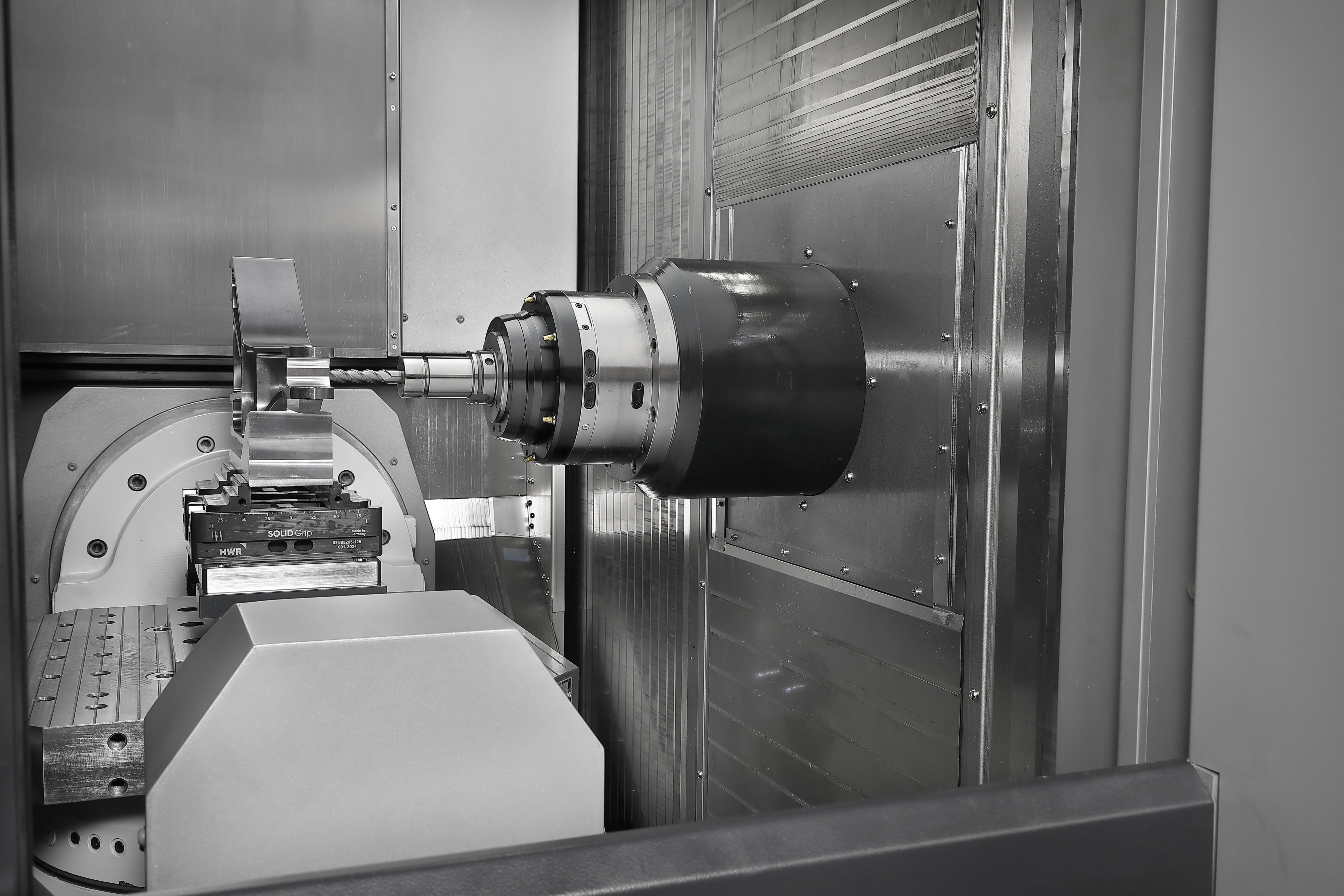

￿ 超高精度的五轴联动加工
高速内置主轴: 15000 / 20000 / 30000 r/min
五轴联动加工: Siemens SINUMERIK ONE

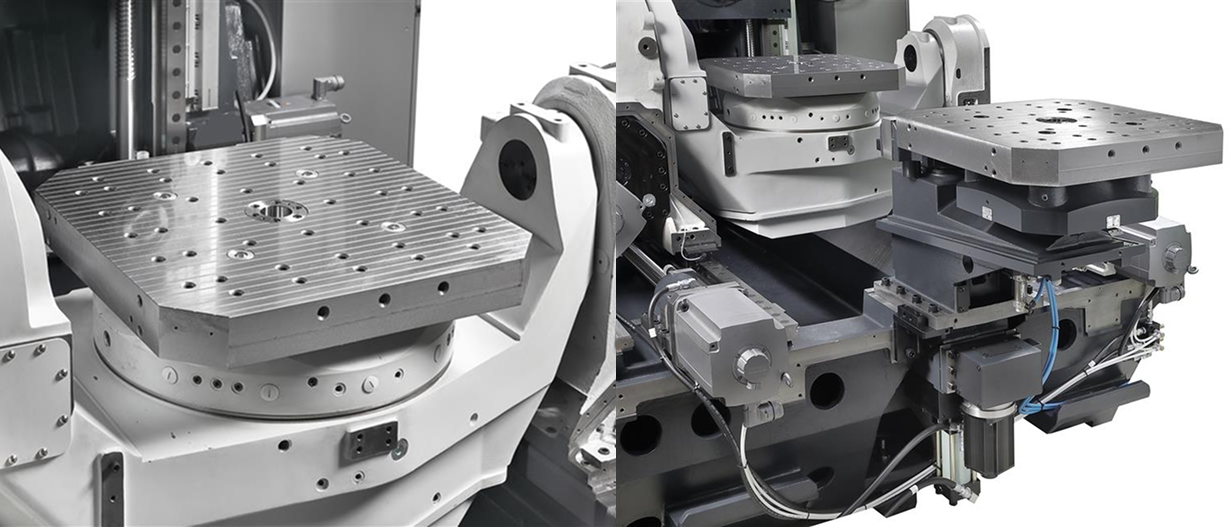

倾斜工作台结构,一次装夹即可实现多角度加工 : (-180° 到 +45°)

托盘尺寸: 630 × 630 mm
伺服驱动自动托盘更换装置 (APC)

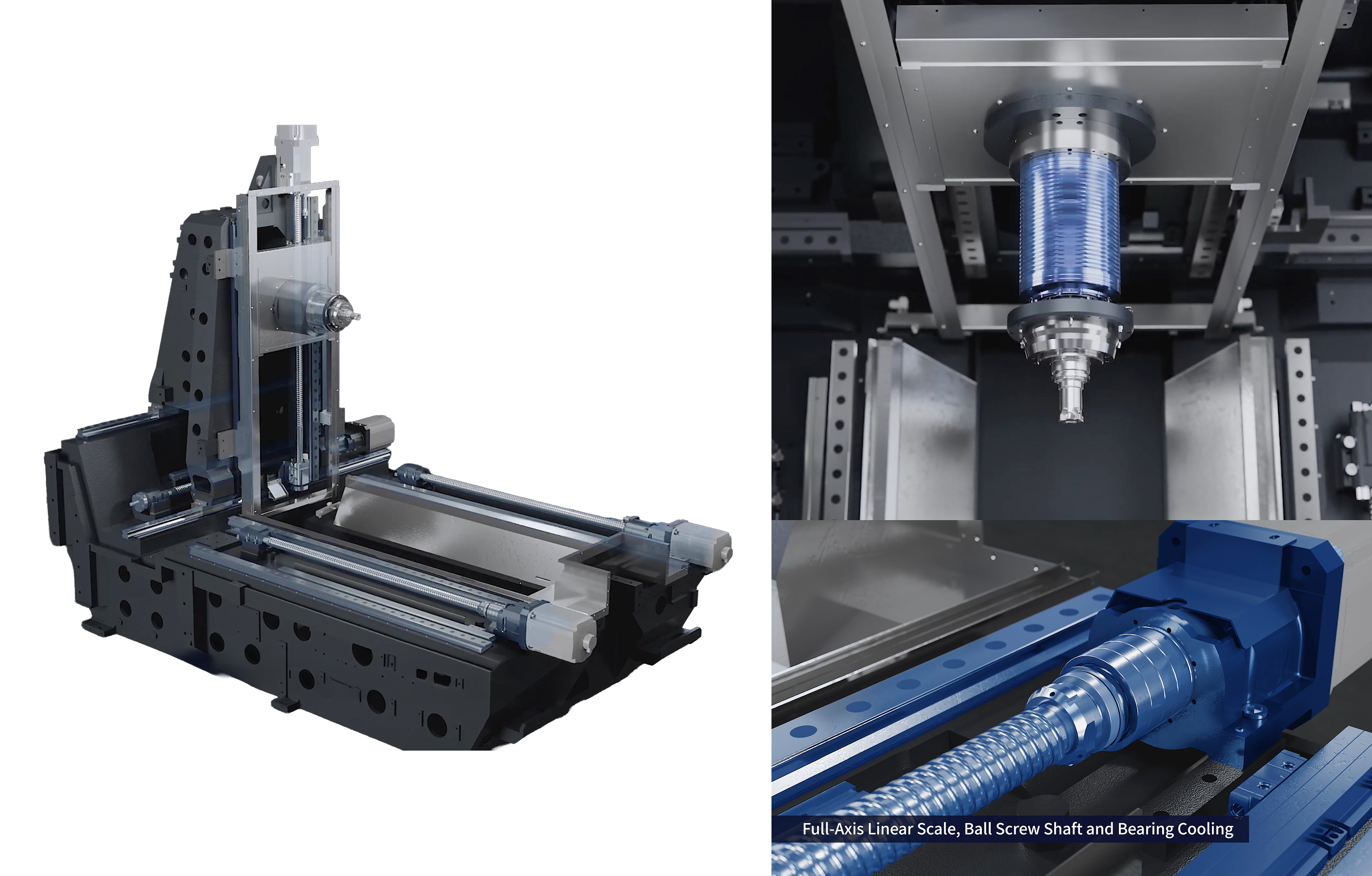

所有轴上均采用光栅尺
Z轴采用双滚珠丝杠
滚珠丝杠轴和螺母冷却系统
