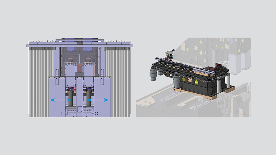

￿ 优化床身结构,实现高精度及高生产率的加工。￿
采用矿物铸造床身,提高进给轴高加减速时的稳定性。
为了优化耐用性和刚性,采用了双滚珠丝杠结构。
￿ 高刚性·高精度￿
刀库位于移动立柱的底部,可消除对高速加工性能的影响。(刀库容量: 24*2把/切屑到切屑:3.8 秒)
自动门针对高速换刀进行了优化 (线性导轨和气缸驱动)
￿ 满足客户的各种加工需求￿
XC 4000-2SP具有多种双工作台规格,可以满足不同的客户需求,也适合使用机器人或桁架实现自动化。
