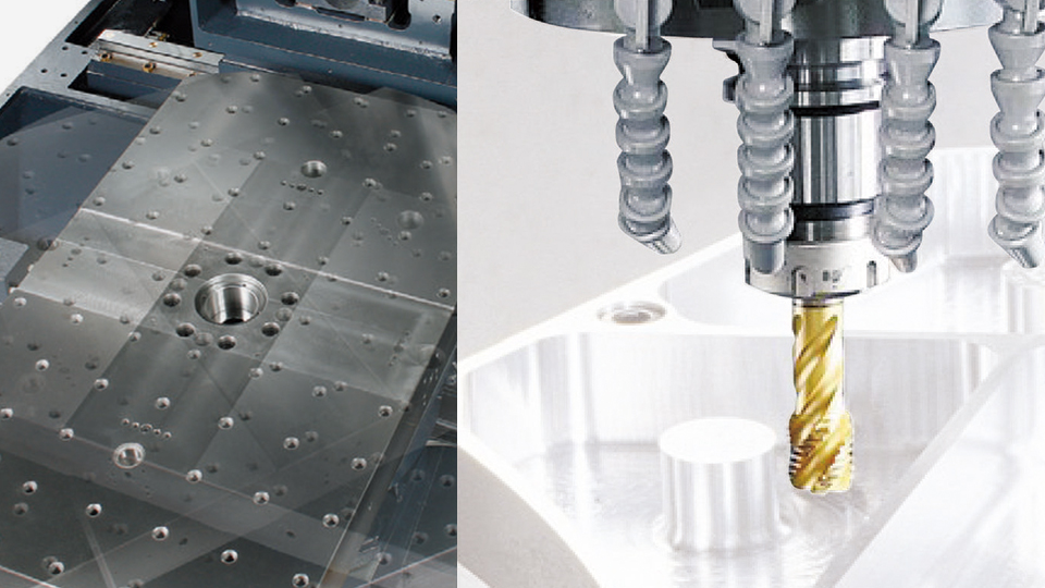

￿ 高刚性的立柱移动结构￿
高刚性铸造结构具有出色的减振性能,可最大限度地减少重载造成的变形。立柱移动设计使得即使在长时间运行后也能保证高精度,并能最大限度地减少占地面积。
￿ 直接涂抹主轴,提高生产效率
￿ (从主轴锥度开始)￿
VC 3600 : ISO #40
VC 3600/30 : ISO #30
￿ 高速托盘自动交换装置￿
配备标准自动转位托盘的双工作台可实现工作台定位,通过最大限度地缩短待机时间来提高生产率。
