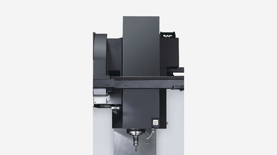

DNM 5005HS
1050 mm
570 mm
DNM HS series(China)
高速高生产率立式加工中心
DNM系列高速立式加工中心
High Productivity 高生产力
High Precision 高精密
Faster Machining 高速加工
亮点
￿ 配备了高性能直联式高速主轴,最大限度地减少主轴高速加工过程中 产生的振动和热误差,提高加工精度。￿
￿ DNM系列根据客户需求,扩大了工作台的尺寸及最大承重能力,应对多样化的零部件加工。￿
产品规范
  • 本产品规范符合全球标准,各地区规范可能略有不同。
X 轴快移速度 Z 轴快移速度 X 轴行程 Y 轴行程 Z 轴行程
最大主轴转速 最大主轴功率 最大主轴扭矩
工作台长度 工作台宽度 最大工件重量
长度 高度 宽度 重量
DNM 5005HS
42 m/min 42 m/min 1050 mm 570 mm 510 mm
15000 r/min 11/18.5 kW 117.8 N·m
1300 mm 570 mm 1000 kg
24 ea
3110 mm 2985 mm 2413 mm 6500 kg
