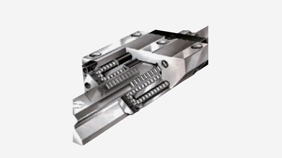

￿ 三轴均配有滚柱式线性导轨,提高刚性。￿
