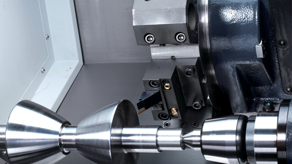

亮点

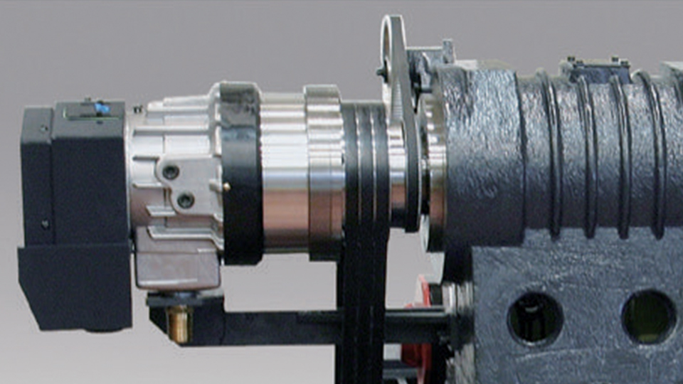

￿ 配备8寸卡盘,全轴硬轨结构￿
￿ 最大主轴电机功率18.5kw,全面提高了产品的稳定性和可靠性。￿
￿ 操作便利性以及安全性提高￿
