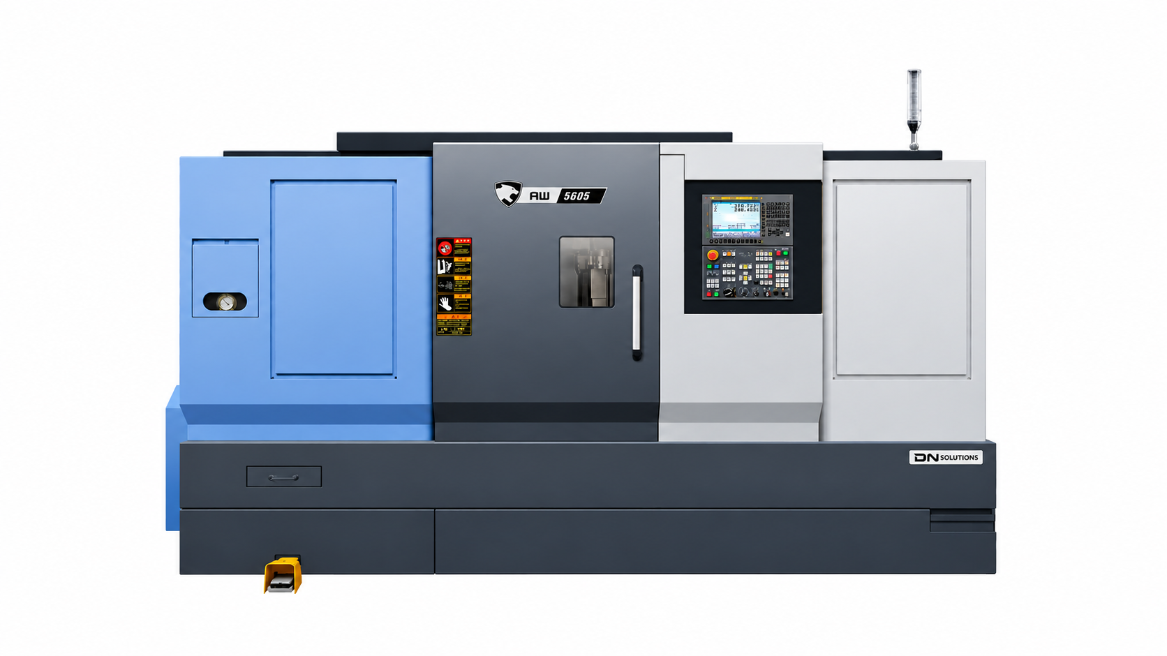

￿ 高刚性床身￿
通过有限元分析设计,采用45°床身倾角设计,提 高床身刚性, 硬 轨设计,实现稳定 重切削加工。
￿ 高品质加工￿
采 用伺服刀塔,提高 结构刚性,提高加工 表面光洁度。
￿ 高功率主轴￿
高功率主轴,为用户 带来更强劲的切削 能 力,可 对应 重切削 加工。
