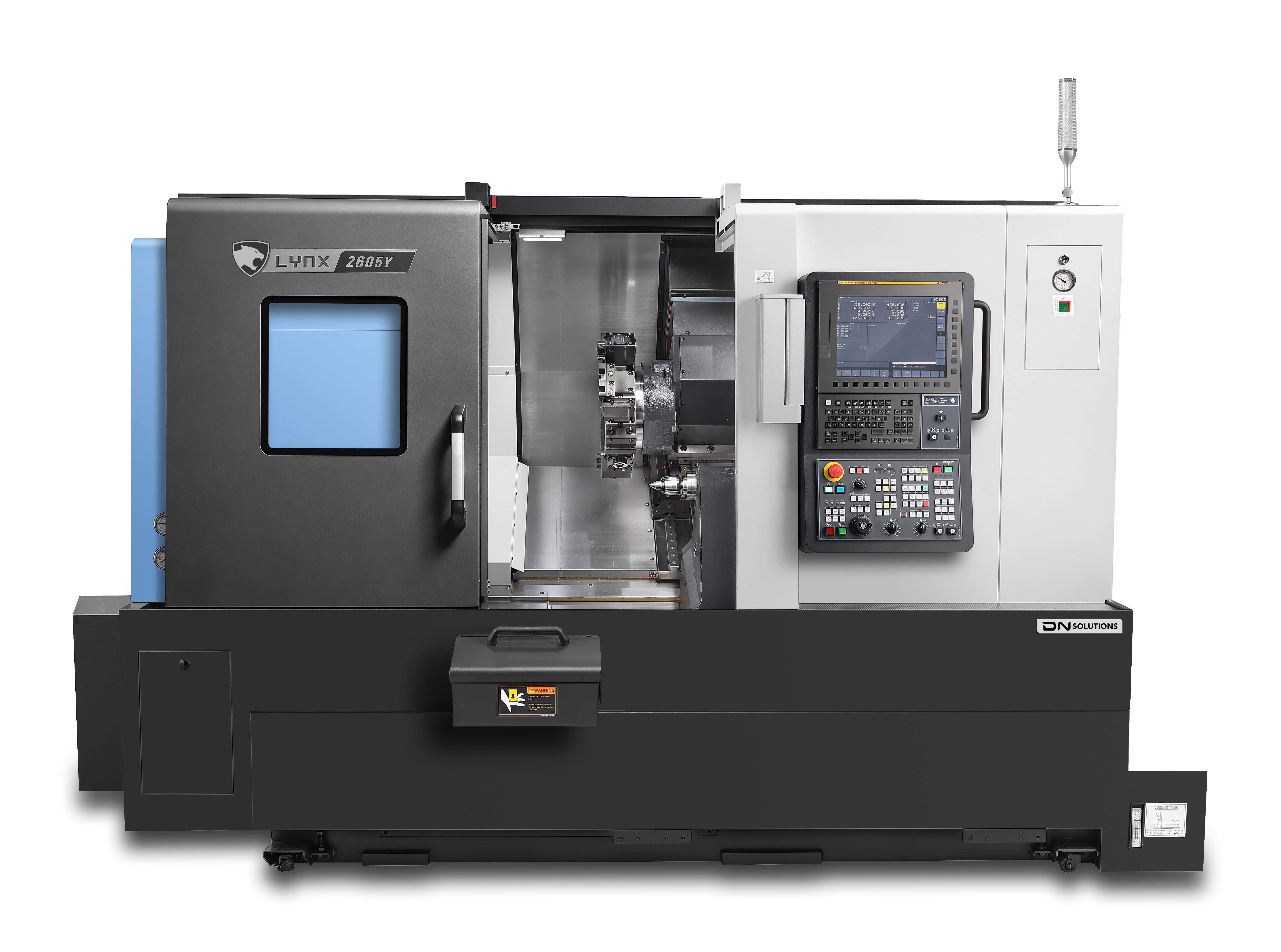

配有Y轴的10{12}英寸 高精度卧式车削中心
Lynx 2605系列是配备有Y轴的10{12} 英寸高精度卧式车削中心,一次装夹可 进行阀门、轴、齿轮、法兰等复杂小型零部件的精密加工。
Reliability 可靠性
High Precision 高精密
Stability 稳定性
亮点
￿ 高刚性￿
轴系采用快速精密的高刚性滚柱线轨,实现轴系高刚性的同时,提供加工精度保障。
L2605SY是具有副主轴的,副主轴卡盘标配6寸,选配8寸,对工件背面的加工需求也能实现一站完成。
高性能
配备高功率、高扭矩电机,可对 C 轴控制精确到
0.01 度,且支持高精度和重切削加工,大大提高了生产效率。还配备了伺服驱动的BMT较高刚性刀塔,大幅度提升刚性/加工精度。L2605SY刀塔标配24ST,选配16ST
操作便捷性
10.4" 彩色 TFT LCD 监视器,作为标准配置
操作面板使用方便,能够作0-90°旋转
宽显示屏可为操作者显示更多的有用信息。
