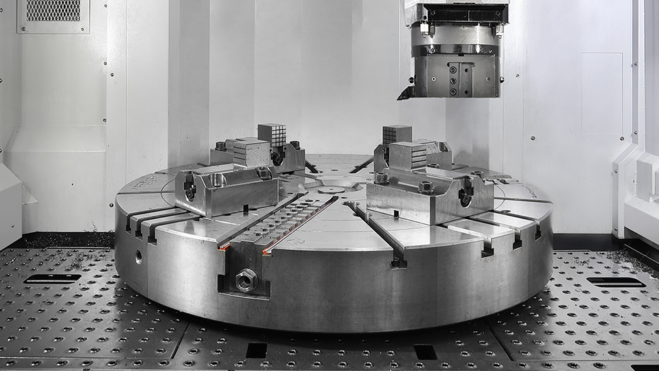

VTR 系列在一体式床身及宽立柱结构,使得该系列拥有同级别设备中最大的立式车削中心规格。
Reliability 可靠性
Faster Machining 高速加工
Stability 稳定性
亮点
￿ 加工范围广,容量大￿
高可靠性和加工稳定性
产品阵容强大,最大车削直径Ø1250mm至Ø2500mm
最大车削高度750 mm至2000 mm
￿ 生产率高,主轴结构稳定￿
配备大容量冷却器,完美的热对称主轴可长期提供重型和稳定的精密加工性能
最大主轴扭矩:38372 N·m(PUMA VTR1620系列选配)
最大主轴功率:70 kW (PUMA VTR1216/1620系列选配)
卡盘自动更换装置(选配)
￿ 可实现高生产率的滑枕主轴￿
基于四刀座的滑枕刀具转位系统:可在不使用ATC的情况下直接从滑枕中选择和使用4个刀具
8000kgf的刀具夹紧力
伺服驱动的ATC刀库,可容纳12-34把刀具(因型号而异)
￿ PUMA VTR1012FC / 1216FC￿
通过使用CAPTO刀具自动换刀
CAPTO刀具垂直/水平索引
安装较大重量工件时,采用可自动打开关闭的X轴防护钣金
适用最多可安装60把刀的轮式刀库(仅限PUMA VTR1012FC / 1216FC型号)
可适用150bar高压TTC,易于排屑并提高了加工效率
