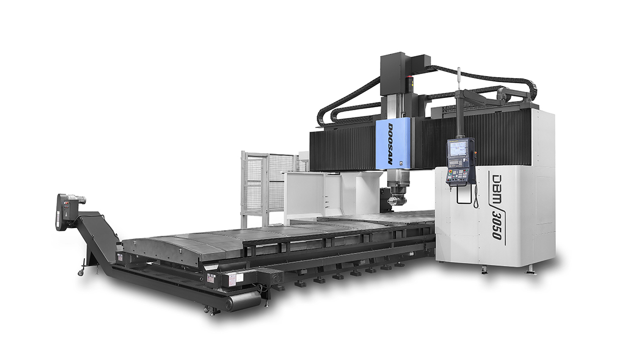

BRIDGE MILLFRÄSE MIT BRÜCKENSTRUKTUR
DBM ist eine Maschine für die 5-Achsen-Bearbeitung durch den Einsatz eines Universalkopfes an der DBM, eine Mehrzweck-Doppelständermaschine. Sie verfügt über eine leistungsstarke Spindel mit über 1000 Nm und eine RAM-Struktur mit achtseitiger Tragestruktur. Sie eignet sich durch den Einsatz einer doppelten Kugelumlaufspindel für verschiedene Bearbeitungsanwendungen. Darüber hinaus eignet sie sich für hochpräzise Bearbeitungen, da sie zur Verbesserung der Präzision über ein Kugellager-Kühlsystem verfügt und standardmäßig eine Wärmeausdehnungskompensation einsetzt.
Easy to Operate Benutzerfreundlich
High Productivity Hohe Produktivität
High Precision Hohe Präzision
Stability Stabilität
Markieren
￿BEREIT FÜR DIE ARBEIT￿
Die DBM-Spindel ist jeder Aufgabe gewachsen.
Die RAM-Frässpindel mit 50er Kegel, 8.000 U/min und eingebautem Motor verfügt über eine Leistung von 55 kW und 1.009 Nm Drehmoment bei nur 350 U/min für schwere Schruppanwendungen. Die Maschine ist bemerkenswert stark und stabil und bereit für den Einsatz in Ihrer Fertigung.
￿ERHÄLTLICHER ZUBEHÖRWECHSLER￿
Lernen Sie den automatischen Zubehörwechsler der DBM Machine kennen.
Die DBM Maschine wurde speziell für übergroße Anwendungen in der Werkzeug- und Formenbauindustrie konzipiert. Der automatische Zubehörwechsler ermöglicht außerdem die Bearbeitung mit Winkelbohrköpfen, Verlängerungen, Hochgeschwindigkeitsspindelköpfen und Universal-Spindelköpfen.
DER GROSSE BRUDER￿
Die DBM Maschine bietet etwas mehr Gewicht als die BM Maschine.
Die DBM Maschine verfügt zwar über zusätzliche Spindelleistung, mehr Spindeldrehmoment und einen größeren Arbeitsbereich als die BM, jedoch sorgen beide Bearbeitungszentren mit Brückenstruktur für Unternehmenswachstum. Vergleichen Sie die technischen Daten der BM mit denen der DBM Maschine und sprechen Sie mit Ihrem DN Solutions Vertragshändler, um zu entscheiden, welches Modell am besten für Ihr Unternehmen geeignet ist.
