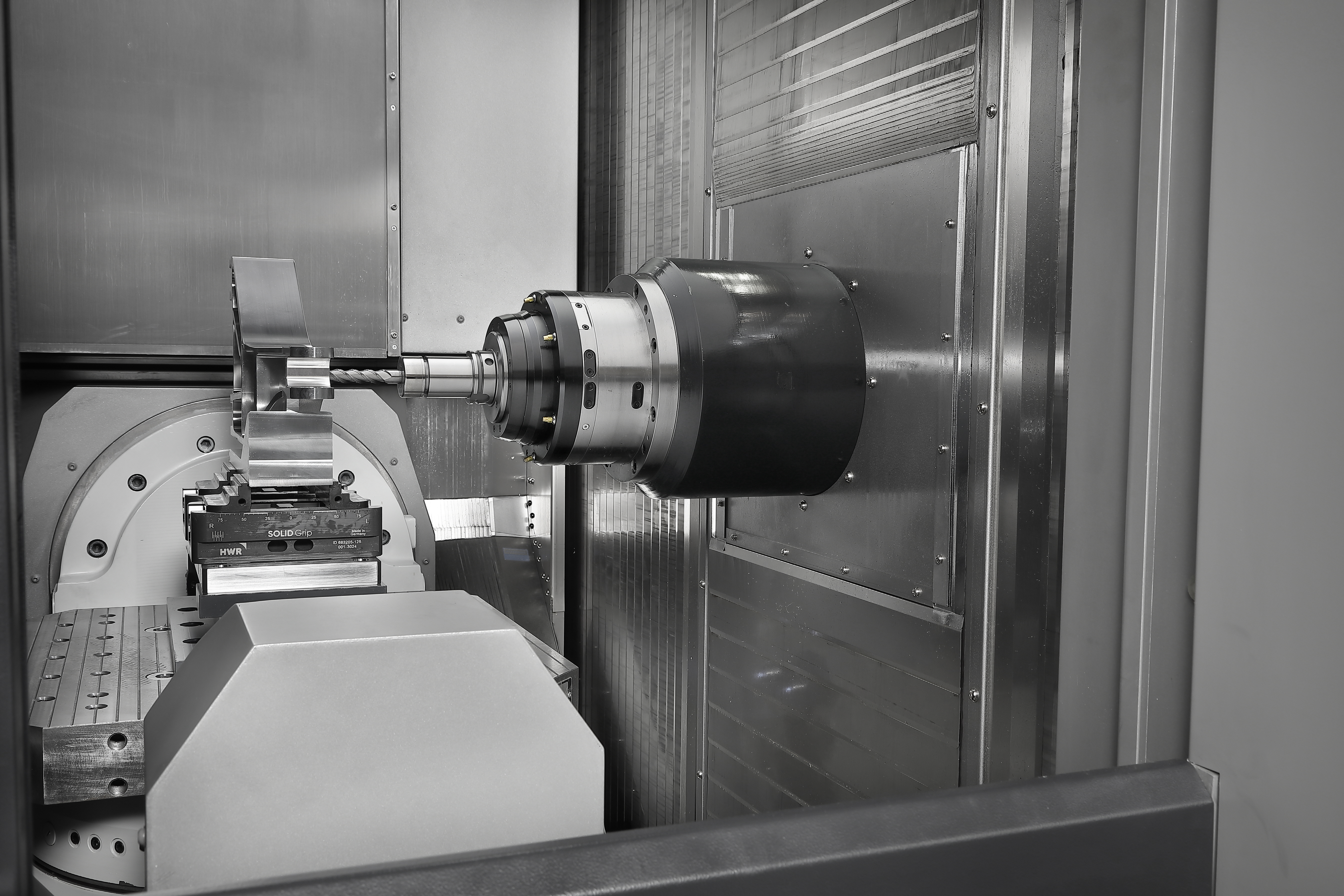

￿ 5-Achs-Simultanbearbeitung mit überragender Präzision
Hochgeschwindigkeits-Einbauspindel: 15.000 / 20.000 / 30.000 U/min
Simultane 5-Achs-Bearbeitung: Siemens SINUMERIK ONE

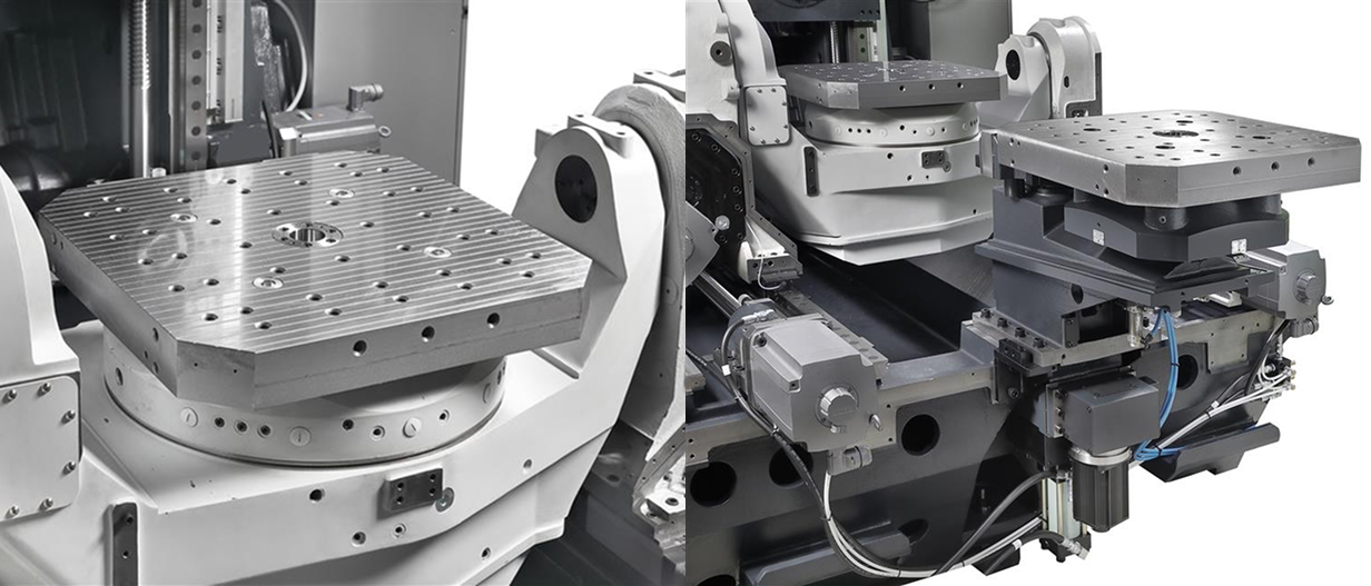

Schwenktischkonstruktion zur Mehrachsenbearbeitung aus mehreren Winkellagen in einer Aufspannung: -180° bis +45°
￿ Kontinuierliche Bearbeitung von mittleren bis großen Teilen
Maximale Größe des Werkstücks: Φ900 × H760 mm
Palettengröße: 630 × 630 mm
Automatischer Palettenwechsler mit Servoantrieb (APC)
