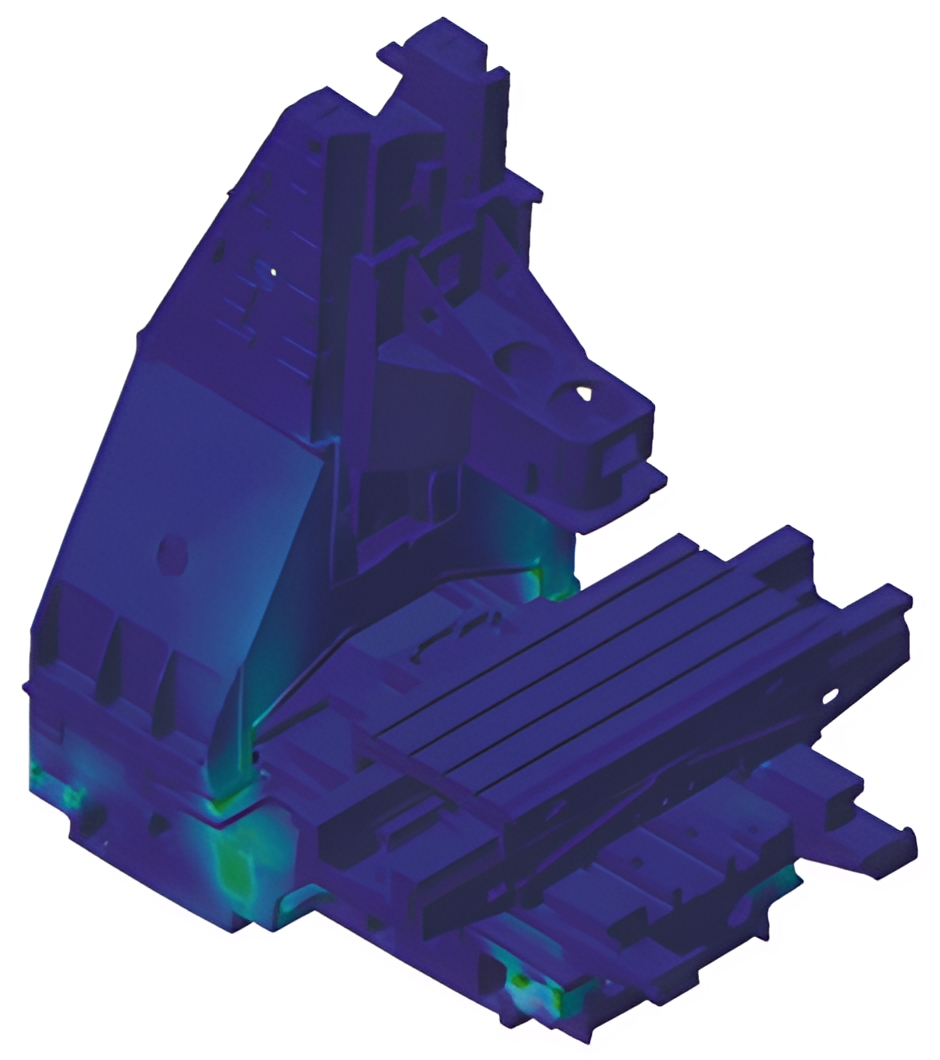

￿ Hochsteife mechanische Struktur für stabile Präzision￿
Die gewölbte Maschinenstruktur ist speziell konzipiert, um Verformungen selbst bei intensivster Schwerzerspanung zu minimieren.￿
Eine massive und resonanzarme Konstruktion sichert langfristig die Stabilität und Präzision der Bearbeitungsprozesse.￿

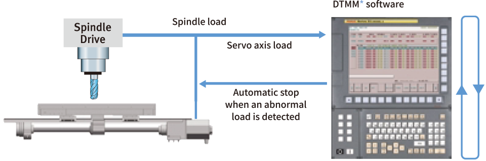

￿ Fortschrittliche Steuerlösungen für hochwertige Formen￿
Hochgeschwindigkeits- und hochpräzise Kontursteuerung ermöglichen komplexe und detaillierte Bearbeitungen.￿
Eine integrierte Werkzeugüberwachung stellt die Qualität sicher und schützt vor Beschädigungen.￿
Die optimale Vorschubregelung passt sich dynamisch an die Bearbeitungsbedingungen an, um beste Ergebnisse zu erzielen.￿
