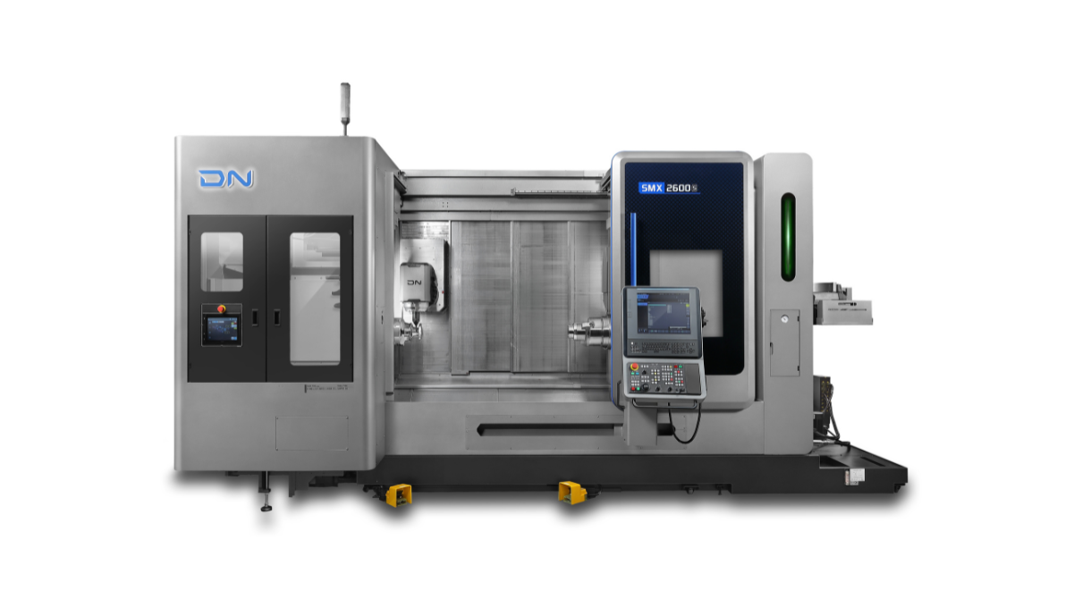

SMX Serie
High-End Multifunktions-Dreh-Fräszentren
Die SMX Serie repräsentiert den Gipfel modernster Multitasking-Technologie: Mit insgesamt neun Achsen eröffnen diese Fräs- und Drehzentren nahezu unbegrenzte Möglichkeiten bei der Umsetzung Ihrer Fertigungsvisionen. Dank der intelligenten Kombination von hoher Steifigkeit, innovativer Multitasking-Fähigkeit und maximaler Flexibilität setzt die SMX Serie neue Maßstäbe in der Fertigungstechnik.
High Precision Hohe Präzision
Multitasking Capability Multitasking-Bearbeitung
Faster Machining Schnellere Bearbeitung
Shorter Setting Time Kürzere Einrichtezeit
Markieren
￿Höchste Leistung trifft flexible Technologie￿
Die SMX ist ein multifunktionales Bearbeitungszentrum mit fortschrittlicher Rollen-Linearführung und Gegenspindeln auf beiden Seiten.￿
Das Werkzeugmagazin am Fräskopf fasst standardmäßig 80 Werkzeuge und kann optional auf bis zu 120 Werkzeuge erweitert werden.￿
Eilganggeschwindigkeiten von bis zu 48 m/min, ein 30 % größerer Verfahrbereich der Y-Achse und eine hochpräzise Indexierung von 0,0001 Grad auf den Achsen B und C setzen neue Maßstäbe.￿
￿Vielseitige Lösungen für jede Bearbeitungsaufgabe￿
Die B-Achsen-Frässpindel der SMX Serie wird von einem präzisen Rollenzahnrad angetrieben, das eine spielfreie und optimale Bewegung für anspruchsvolle Fräsaufgaben garantiert.￿
Mit einem Verfahrbereich von +/- 120 Grad fräsen Sie stets flexibel, was Prozessgeschwindigkeiten beschleunigt, Zykluszeiten verkürzt und die Bearbeitungskapazität sofort steigert.￿
￿Fortschrittliche Ausstattung für anspruchsvolle Anwendungen￿
Das multifunktionale Bearbeitungszentrum der SMX Serie verfügt über fortschrittliche Rollen-Linearführungen sowie Gegenspindeln auf beiden Seiten für stabile und präzise Abläufe.￿
Das großzügige Werkzeugmagazin am Fräskopf nimmt serienmäßig 80 Werkzeuge auf und kann optional auf bis zu 120 Werkzeuge erweitert werden – ideal für komplexe Fertigungsaufgaben.￿
