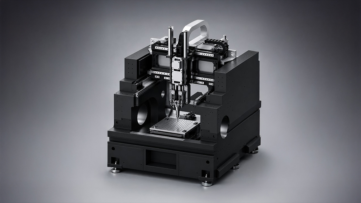

Eine Bearbeitungslösung, die die Vorteile von Laserbearbeitung und Wasserstrahl in sich vereint
Diese konvergente Bearbeitungslösung verbindet die hohe Produktivität von Lasern mit der Stabilität von Wasserstrahlen, erleichtert die Lasersteuerung durch parallele Laserstrahlbearbeitung, nutzt die Eigenschaften des Wassers zur Reduzierung des thermischen Einflusses und sorgt für eine ausgezeichnete Qualität der bearbeiteten Oberfläche.

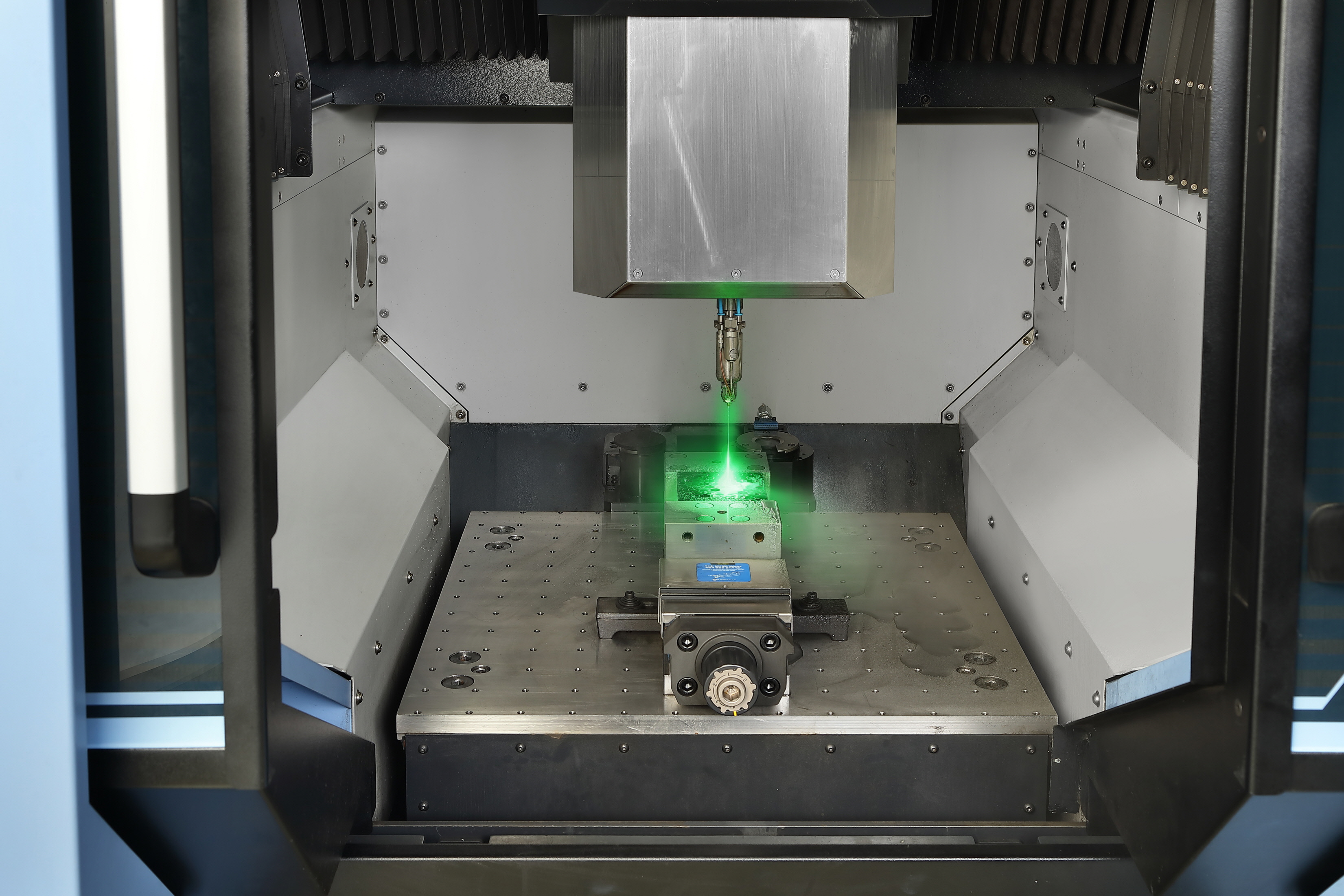

Parallele Laserstrahlbearbeitung, wodurch keine Anpassung der Laser-Brennweite erforderlich wird
Der ultradünne Wasserstrahl kühlt die Schnittflächen ab und entfernt Graten
Die optimale Lösung, die für die Bearbeitung von hochharten- und hochfesten Materialien geeignet ist

Implementierung eines hochpräzisen, schnellen und stabilen Vorschubsystems zur Beschleunigung und Verzögerung
Das Mineralgussbett minimiert Vibrationen und thermische Verschiebungen
