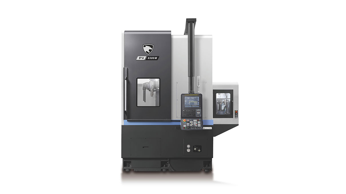

PV 9300M
Hauptspindel Std Spannfutter
24 inch
Max. Drehdurchmesser
930 mm
Maximale Drehlänge
801 mm
PUMA V8300/9300 Serie
Vertikal-Drehzentren für die Bearbeitung von Großbauteilen
Die PUMA V8300 Serie bietet im Vergleich zur V400 deutlich größeren maximalen Drehdurchmesser und ist dadurch ideal für die Bearbeitung von Großbauteilen geeignet. Mit einer Auswahl an Spannfuttergrößen von 381 mm bis beeindruckenden 610 mm können selbst anspruchsvollste Werkstücke präzise und effizient bearbeitet werden.
Reliability Zuverlässig
High Productivity Hohe Produktivität
Excellent Machining Capability Überragende Bearbeitungskapazität
Faster Machining Schnellere Bearbeitung
Markieren
Dauerhafte Höchstleistung ohne Unterbrechung
Dank des robusten, flachgeführten Hochleistungsmaschinenbetts in Kombination mit der leistungsstarken 37 kW-Spindel und 2.592 Nm Drehmoment erreicht die PUMA V8300 eine außergewöhnlich hohe Bearbeitungsleistung.￿
Eine optionale zweite Spindel ermöglicht eine zusätzliche Steigerung der Produktivität – für noch effizientere Prozesse bei anspruchsvollen Werkstücken.￿
Vielseitigkeit und Schnelligkeit beim Revolverbetrieb￿
Der präzise Servo-Revolver der PUMA V8300 bietet zuverlässige und schnelle Werkzeugwechsel mit 12 Stationen – für konstante Prozesssicherheit und Effizienz.
Optional kann ein Fräsrevolver mit einer dreiteiligen gekrümmten Kupplungsklemme und Kreuzrollen-Führungsbahnstütze integriert werden, um die Flexibilität und Bearbeitungsmöglichkeiten nochmals zu erweitern.￿
￿Intelligente Zusatzfunktionen für optimale Bearbeitung￿
Der schräge Maschinenständer und die optimierte Spülfunktion garantieren eine effektive Spanabfuhr, was die Bearbeitung noch effizienter macht und die Maschinenleistung steigert.￿
Ein ergonomisch gestaltetes, höhenverstellbares Bedienfeld sorgt für höchsten Bedienkomfort, während ein optionaler automatischer Werkzeugwechsler mit 12 Werkzeugen auch Prozesse mit längeren Werkzeugen ohne Einschränkungen ermöglicht.￿
