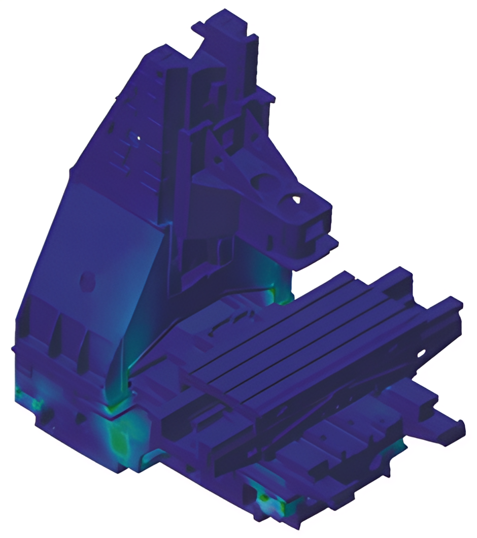

大型高速高精度立式加工中心
具有低振动内置主轴和同级别最大的行程。
同时针对粗加工和精加工的需求,VM系列提供从700mm到1200mm规格的产品阵容。
提高了操作便利性和工作效率,为客户创造更大的价值

亮点
￿ 广泛的产品阵容可满足不同需求拥有从￿
700级到1200级规格的齐全产品阵容VM 750(L) / VM 960 (L) / VM 1260
￿ 根据加工需求不同可选择不同的主轴￿
双面刀具夹紧系统(标准)
6000 rpm / 8000 rpm 齿轮式主轴
12000 rpm 内置式主轴
￿ 高精模具加工控制方案￿
高速、高精度轮廓控制
刀具监控
最佳进给控制
