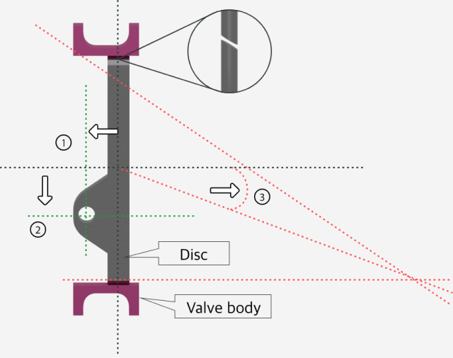

实现蝶阀加工需求市场要求的偏心锥体加工的解决方案
为了加工蝶阀需求市场中需要的偏心圆锥形阀片,无需复杂装置,在普通车削中心即可加工的解决方案
  • 三重偏移概念
    • 从阀中心到圆盘旋转轴偏移两次后,圆锥角度错位的形状

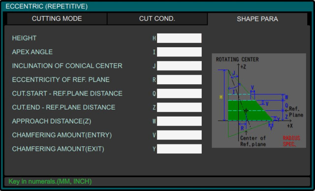

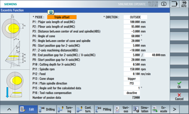

    无需专业装置,降低成本,缩短设置时间 使用专业HMI,方便用户
    • 根据加工形状,提供6种模式(偏心圆/椭圆/偏心椭圆/偏心圆锥/偏心拖圆锥/三重偏移)
SIEMENS
