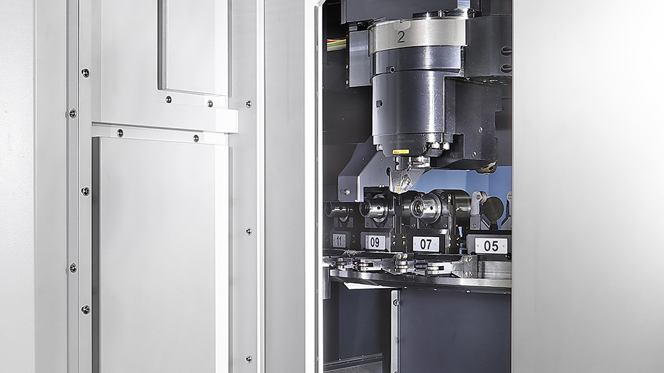

卡盘自动更换装置(选配)
￿ 可实现高生产率的滑枕主轴￿
基于四刀座的滑枕刀具转位系统:可在不使用ATC的情况下直接从滑枕中选择和使用4个刀具
8000kgf的刀具夹紧力
伺服驱动的ATC刀库,可容纳12-34把刀具(因型号而异)
￿ PUMA VTR1012FC / 1216FC￿
通过使用CAPTO刀具自动换刀
CAPTO刀具垂直/水平索引
安装较大重量工件时,采用可自动打开关闭的X轴防护钣金
适用最多可安装60把刀的轮式刀库(仅限PUMA VTR1012FC / 1216FC型号)
可适用150bar高压TTC,易于排屑并提高了加工效率
