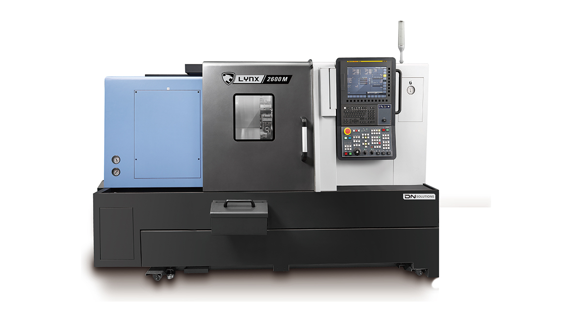

2축 수평형 터닝센터
Lynx 2100/2600 series
6"/8"/10"급 글로벌 컴팩트 터닝센터
113
Lynx 시리즈는 전세계적으로 25000대 이상의 판매를 자랑하는 Lynx 시리즈의 차세대 모델로
뛰어난 가공 성능과 높은 신뢰성을 재현하면서, 고객의 편의성을 극대화 시켜 더 높은
고객 만족을 지향합니다.
사용편의성
쉬운 유지 보수
뛰어난 가공성능
15kW 고출력 모터 (Lynx 2600Y/SY : 18.5kW)
최대 가공경 Ø300 mm / 최대가공길이 510 mm (Lynx 2600Y/SY : Ø380 mm / 610 mm)
넓은 가공능력
높은 신뢰성
저진동/저소음 구조 스핀들
서보터렛 적용
풀커버 적용을 통한 누유와 칩 끼임 방지
향상된 편의성
EOP 표준적용
그리스 윤활 적용
후방겸용 칩 컨베이어
스핀들 모터 출력
회전 공구 r/min
Lynx 2100A
6 inch
350 mm
330 mm
205 mm
340 mm
15 kW
127 N·m
2320 mm
1693 mm
1595 mm
3100 kg
Lynx 2100LA
6 inch
350 mm
205 mm
560 mm
15 kW
127 N·m
2540 mm
1693 mm
1595 mm
3400 kg
Lynx 2100MA
6 inch
300 mm
290 mm
205 mm
340 mm
15 kW
127 N·m
2320 mm
1693 mm
1595 mm
3170 kg
Lynx 2100LMA
6 inch
300 mm
510 mm
205 mm
560 mm
15 kW
127 N·m
2540 mm
1693 mm
1595 mm
3480 kg
Lynx 2100LMSA
6 inch
300 mm
510 mm
205 mm
340 mm
15 kW
127 N·m
2805 mm
1693 mm
1595 mm
3600 kg
Lynx 2100B
350 mm
330 mm
205 mm
340 mm
4500 r/min
15 kW
169 N·m
2350 mm
1693 mm
1595 mm
3100 kg
Lynx 2100LB
350 mm
205 mm
560 mm
4500 r/min
15 kW
169 N·m
2570 mm
1693 mm
1595 mm
3400 kg
Lynx 2100MB
300 mm
290 mm
205 mm
340 mm
4500 r/min
15 kW
169 N·m
2350 mm
1693 mm
1595 mm
3170 kg
Lynx 2100LMB
300 mm
510 mm
205 mm
560 mm
4500 r/min
15 KW
169 N·m
2570 mm
1693 mm
1595 mm
3480 kg
Lynx 2100LMSB
300 mm
510 mm
205 mm
340 mm
4500 r/min
15 kW
169 N·m
2835 mm
1693 mm
1595 mm
3600 kg
Lynx 2100LC
350 mm
537 mm
205 mm
560 mm
18.5 kW
269 N·m
2570 mm
1693 mm
1602 mm
3500 kg
Lynx 2100LMC
300 mm
497 mm
205 mm
560 mm
18.5 kW
269 N·m
2570 mm
1693 mm
1602 mm
3580 kg
Lynx 2100LMSC
300 mm
497 mm
205 mm
560 mm
18.5 kW
269 N·m
2837 mm
1693 mm
1602 mm
3800 kg
Lynx 2100LYA
6 inch
300 mm
510 mm
205 mm
105 mm
560 mm
15 kW
127 N·m
2880 mm
1921 mm
1711 mm
3850 kg
Lynx 2100LSYA
6 inch
300 mm
510 mm
205 mm
105 mm
560 mm
15 kW
127 N·m
2880 mm
1921 mm
1711 mm
4150 kg
Lynx 2100LYB
300 mm
510 mm
205 mm
105 mm
560 mm
4500 r/min
15 kW
169 N·m
2880 mm
1921 mm
1711 mm
3900 kg
Lynx 2100LSYB
300 mm
510 mm
205 mm
105 mm
560 mm
4500 r/min
15 kW
169 N·m
2880 mm
1921 mm
1711 mm
4200 kg
Lynx 2600Y
380 mm
610 mm
250 mm
105 mm
680 mm
18.5 kW
403 N·m
3425 mm
2095 mm
1920 mm
5750 kg
Lynx 2600SY
380 mm
610 mm
250 mm
105 mm
680 mm
18.5 kW
403 N·m
3425 mm
2095 mm
1920 mm
6000 kg
Lynx 2600
460 mm
658 mm
255 mm
680 mm
18.5/15 kW
403 N·m
3290 mm
1790 mm
1778 mm
4750 kg
Lynx 2600M
380 mm
610 mm
255 mm
680 mm
18.5/15 kW
403 N·m
3290 mm
1790 mm
1778 mm
4800 kg
