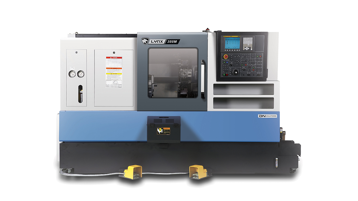

Lynx210,220,300 시리즈는 6/8/10인치 수평형 터닝센터 입니다.
고출력 스핀들, 탁월한 생산성, 뛰어난 강성을 보유한 고생산성 터닝센터입니다.
쉬운 유지 보수
컴팩트한 설치 면적
자동화 시스템 구성의 확장성 보유
탁월한 생산성
스핀들 최대출력 15kW
뛰어난 강성
전 축 박스 가이드웨이 방식(Lynx 210)
열변위에 강한 볼스크류 및 이송계 특성
서브 스핀들
