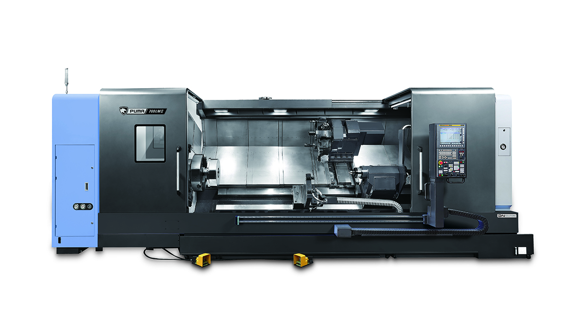

Y축/서브스핀들 수평형 터닝센터
PUMA 600/700/800 II series
고성능, 강력절삭 대형 터닝센터
동급 최대 규모의 가공 능력을 보유한 PUMA 600/700/800 II 시리즈는
오일&가스, 건설, 항공 및 선박 등 다양한 산업에 최적의 솔루션을 제공합니다.
편리한 툴 교체
다양한 가공 어플리케이션
한 번의 셋팅으로
복잡한 형상의
대형 부품 가공 가능
200 mm 의 직교형 Y축 기능을 제공하여 복잡한 형상의 대형 부품 가공이 가능
동급 최대 가공영역과
가공성능을 제공하여
대형 부품 가공에 적합
최대 가공길이 : 5 m 급
최대 가공 직경 : 900 mm
다양한 산업의 대형 부품 강력 절삭
다양한 크기의
파이프 가공 솔루션 제공
나사 가공 생산성 향상을 위한 다양한 솔루션 제공
스핀들 최대 관통경 : 375 mm
회전 공구 r/min
