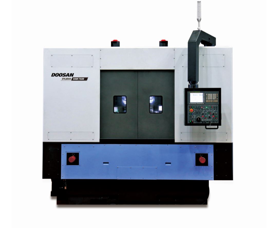

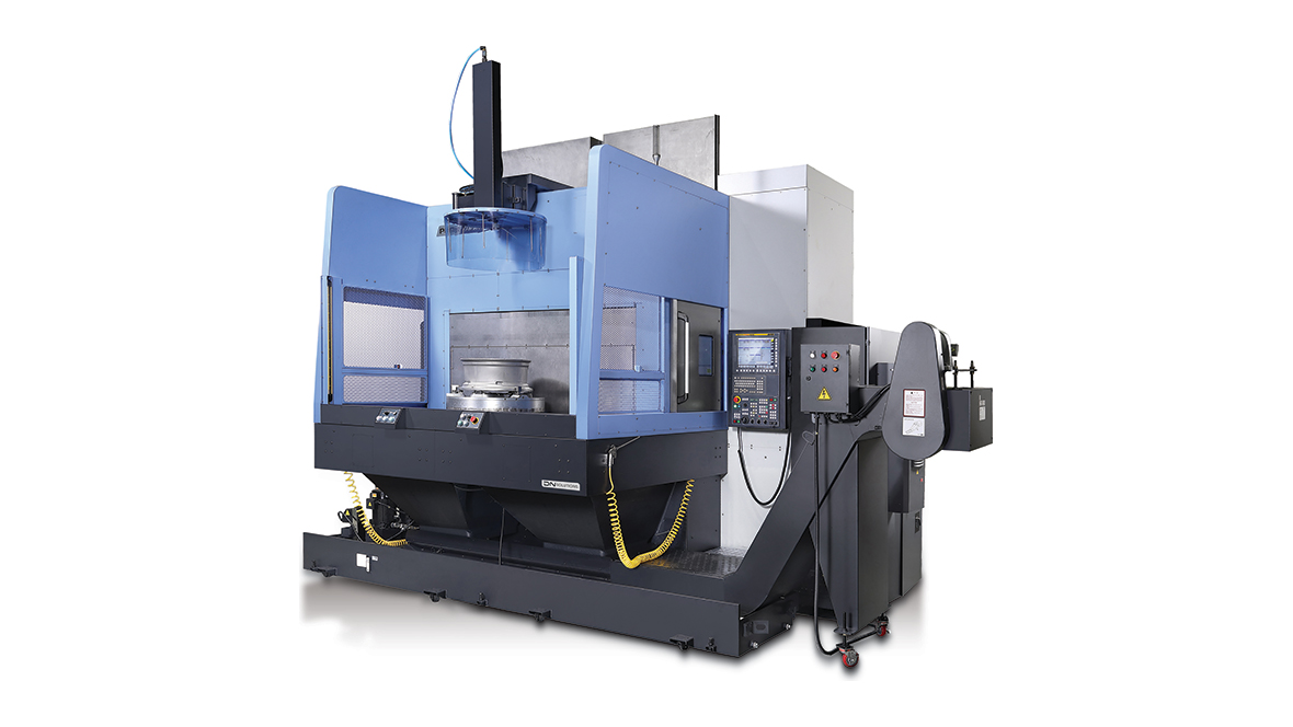

알루미늄 휠 가공 터닝센터
PUMA VAW series
자동차, 모터바이크 등의 알루미늄 휠 가공에 특화된 고생산성 수직형 터닝센터
PUMA VAW7500시리즈는 강력한 2개의 터렛으로 휠 가공의 생산성을 극대화 한 모델입니다.
기존 장비의 강력한 절삭성능을 유지하면서, 가공능력과 칩배출 능력이 대폭 확대되었습니다.
넓은 가공영역
휠크기 : 27.5인치
최대 가공경: Ф720 mm / 가공높이 340 mm
상용차 휠 가공 특화
강력절삭 성능
스핀들 최대 출력 55 kW
알루미늄 휠 전용 특수 터렛 장착 : 6+6 각
원활한 칩처리
2개의 후방 칩 배출구조를 통해 다량의 칩(chip) 배출도 원활하게 처리 가능
갠트리로더 또는 로보트 시스템 등 자동화 대응 용이, 고객편의성 향상

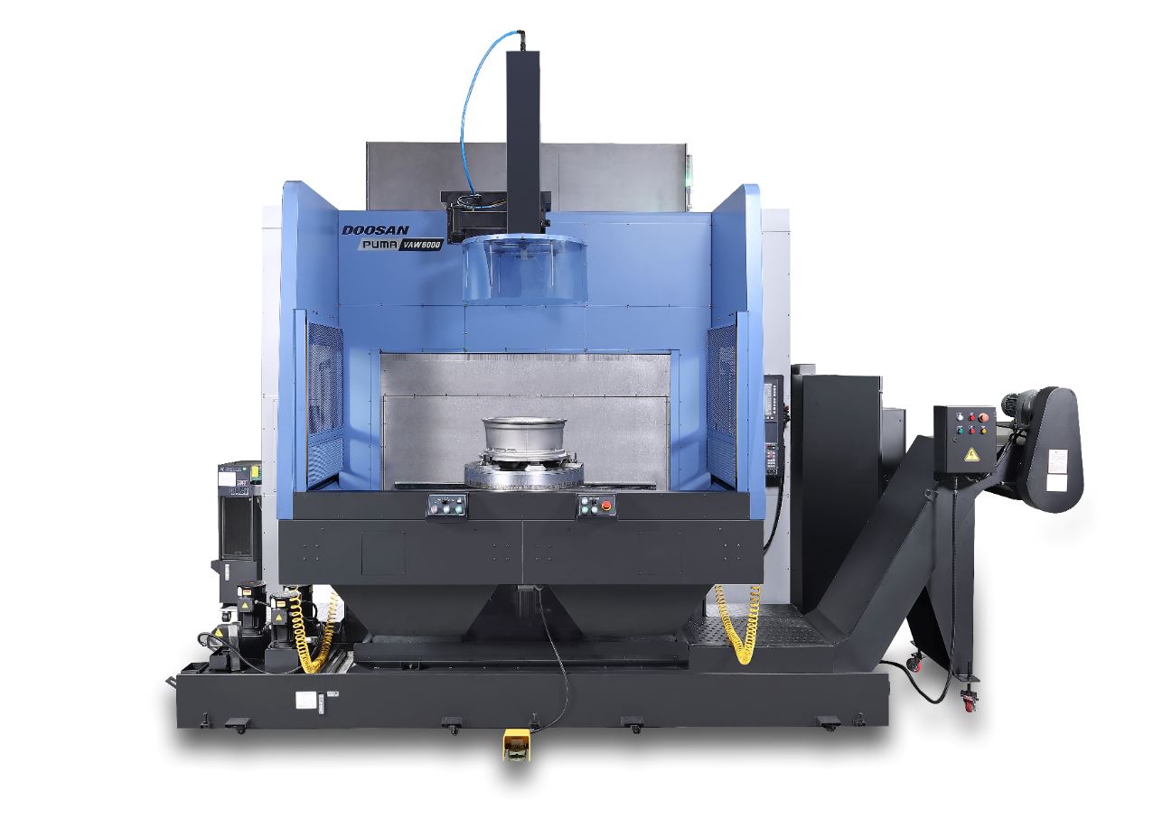

스핀들 모터 출력
회전 공구 r/min
PUMA VAW6000-ACC
24 inch
790 mm
350 mm
2000 r/min
1279 N∙m
8+8
4563 mm
3880 mm
3023 mm
20000 kg
PUMA VAW7500
27.5 inch
720 mm
340 mm
2000 r/min
692 N·m
6+6
3380 mm
3480 mm
2899 mm
13000 kg
PUMA VAW800
28 inch
711 mm
440 mm
2000 r/min
799 N∙m
6+6
4470 mm
3680 mm
3842 mm
13500 kg
