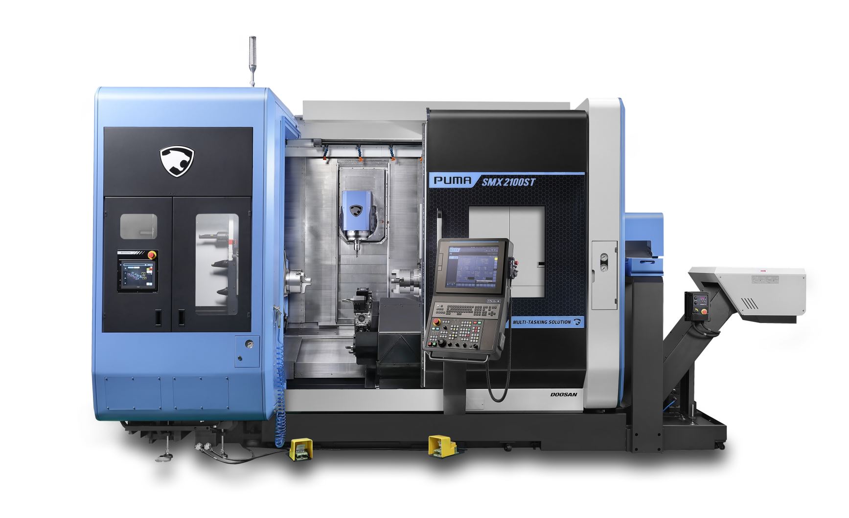

강력한 복합 가공 능력,
더 높은 생산성
제 1, 2 스핀들, B축, 밀링, 하부 터렛의 복합 가공 능력으로 복잡 정밀한
가공을 요하는 부품 공정에 탁월한 성능 발휘
직교형 구조를 통한 가공 영역 극대화
강력절삭이 가능한 12각 고강성 서보터렛 선택 가능
뛰어난 제어 능력,
더 높아진 정밀도
0.0001도 B축, C축 정밀 제어 기능으로 고정밀 가공 실현
고속냉각 장치를 통한 스핀들과 이송축의 열변위 최소화 및 스마트 열변위
보정기능을 통해 장시간 가공 작업에도 고징밀도 유지
인체공학적 디자인,
쉽고 편리한 기능
공구매거진 전면 배치 및 별도 ATC 터치 스크린으로 공구 유지보수 관리 용이
높이 조절 및 회전, 좌우 이동이 가능한 조작반
사용자 친화적인 작업 가이드 기능

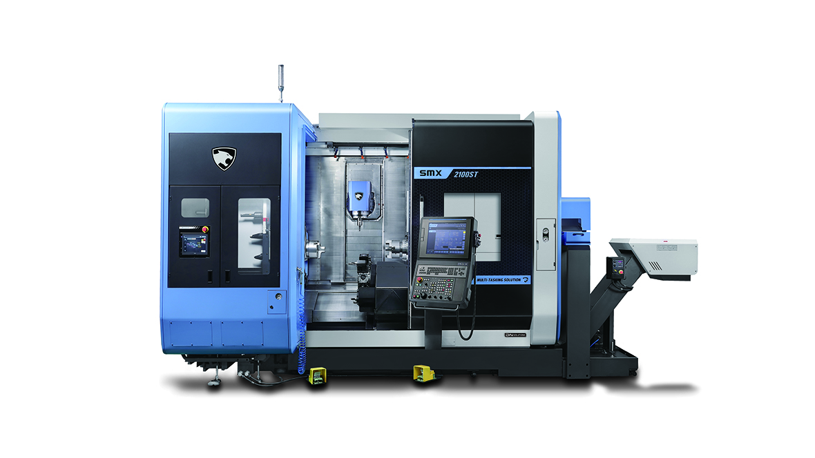

SMX2100
1040 mm
22/22/18.5/15 kW
467 N·m
3950 mm
2767 mm
2770 mm
14900 kg
SMX2100S
1040 mm
22/22/18.5/15 kW
467 N·m
22/22/18.5/15 kW
467 N·m
3950 mm
2767 mm
2770 mm
15200 kg
SMX 2100ST
1040 mm
22/22/18.5/15 kW
467 N·m
22/22/18.5/15 kW
467 N·m
3950 mm
2767 mm
2770 mm
15800 kg
SMX2100B
1040 mm
22/22/22/15 kW
512 N·m
3950 mm
2767 mm
2770 mm
15000 kg
SMX2100SB
1040 mm
22/22/22/15 kW
512 N·m
22/22/18.5/15 kW
467 N·m
3950 mm
2767 mm
2770 mm
15300 kg
SMX2100STB
1040 mm
22/22/22/15 kW
512 N·m
22/22/18.5/15 kW
467 N·m
3950 mm
2767 mm
2770 mm
15900 kg

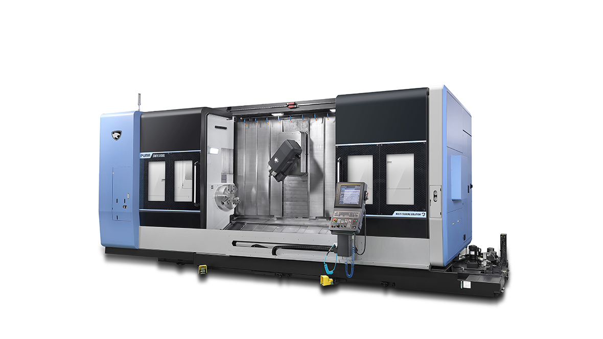

SMX3100
660 mm
1540 mm
3000 r/min
30/25 kW
1203 N·m
4900 mm
2750 mm
3011 mm
16300 kg
SMX3100L
660 mm
2540 mm
3000 r/min
30/25 W
1203 N·m
6400 mm
2850 mm
3011 mm
18500 kg

SMX5100L
15 inch
830 mm
3050 mm
2400 r/min
37/30 kW
1643 N∙m
9222 mm
3346 mm
3597 mm
31000 kg
SMX 5100LB
21 inch
830 mm
3050 mm
1500 r/min
37/30 kW
4200 N∙m
9222 mm
3346 mm
3597 mm
33000 kg
SMX5100LS
15 inch
830 mm
3050 mm
2400 r/min
37/30 kW
1643 N∙m
2400 r/min
37/30 kW
1643 N∙m
9522 mm
3346 mm
3597 mm
32200 kg
SMX5100LSB
21 inch
830 mm
3050 mm
1500 r/min
37/30 kW
4200 N∙m
1500 r/min
37/30 kW
4200 N∙m
9522 mm
3346 mm
3597 mm
35900 kg
SMX5100XL
15 inch
830 mm
4070 mm
2400 r/min
37/30 kW
1643 N·m
10749 mm
3398 mm
3597 mm
37000 kg
SMX5100XLB
21 inch
830 mm
4070 mm
1500 r/min
37/30 kW
4200 N·m
10749 mm
3398 mm
3597 mm
39000 kg
