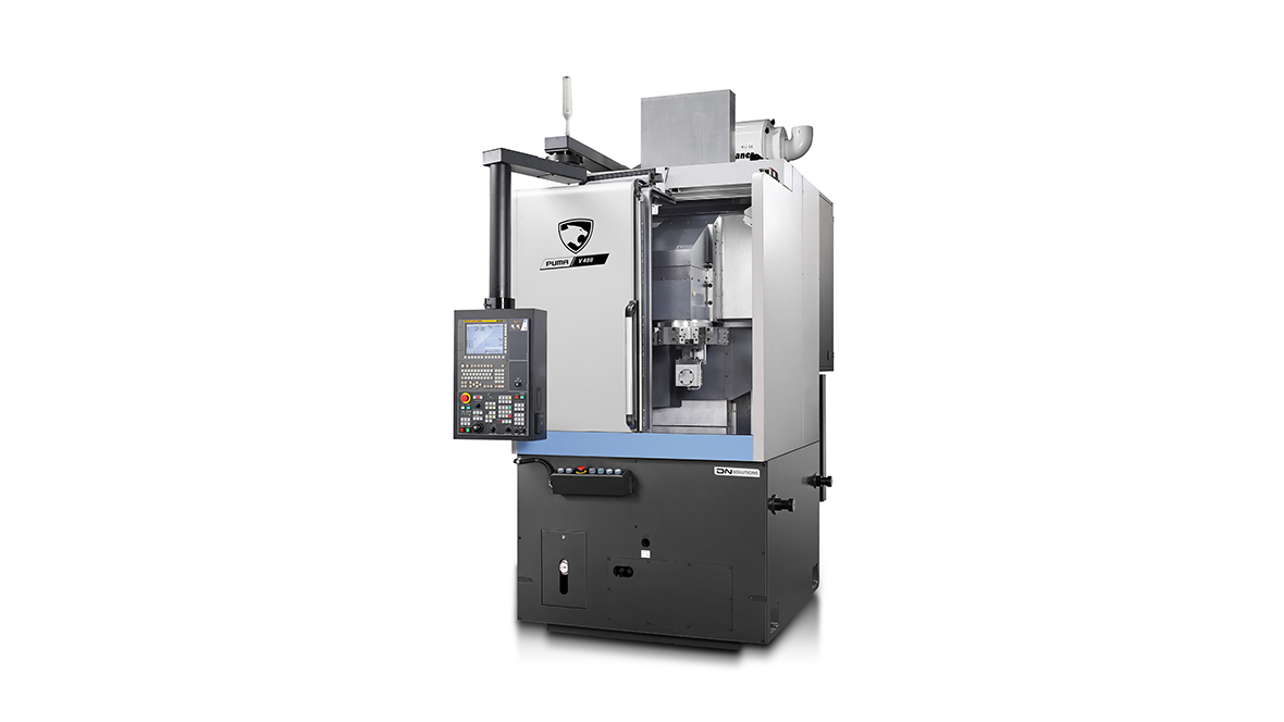

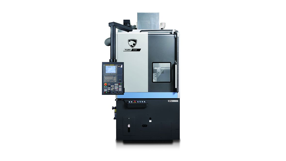

수직형 터닝센터
PUMA V400 series
고생산성 12인치급 중절삭 수직형 터닝센터
14
한정된 설치공간과, 강력절삭이 필요한 경우 PUMA V400가 최선의 선택이 될것입니다.
PUMA V400시리즈는 장시간 가공에도 높은 정밀도를 유지하고 강력 중절삭과
빠른 공구 분할시간은 물론 저소음·저발열이 가능하도록 설계되었고,
박스 가이드 구조는 탁월한 정밀도를 제공할 것입니다.
PUMA V400 Cutting
빠른 가공 속도
장시간 중절삭 가공이
가능하도록 안정적인 기계
구조와 고출력 스핀들 적용
최대 가공경: Ф420 mm / 최대 가공길이: 400mm (PUMA 400M)
스핀들: 3000 r/min, 22 kW
고강성 고정밀
가공을 위한 터렛
공구부착면의 수 : 12각 (12 +12-PUMA V400-2SP)
회전 공구 속도 : 4000 r/min (PUMA V400M)

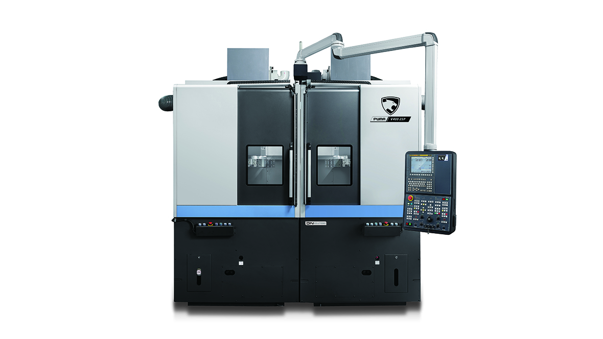

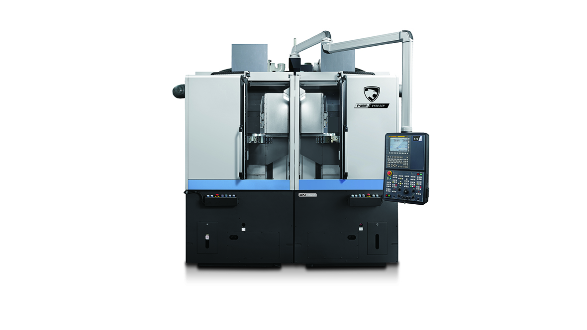

한 명의 작업자의 2대의 장비를 동시에 사용할 수있도록
2스핀들 장비 구조로 확장 가능
회전 공구 r/min
PUMA V400
496 mm
461 mm
3000 r/min
22 kW
731 N·m
1475 mm
3210 mm
2075 mm
6000 kg
PUMA V400M
496 mm
461 mm
3000 r/min
22 kW
731 N·m
1475 mm
3210 mm
2075 mm
6000 kg
PUMA V400P
496 mm
461 mm
3000 r/min
22 kW
731 N·m
1475 mm
3210 mm
2075 mm
6000 kg
