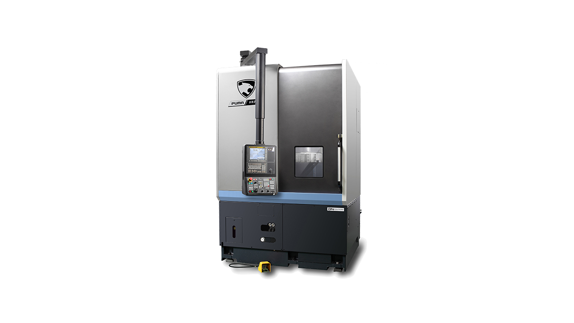

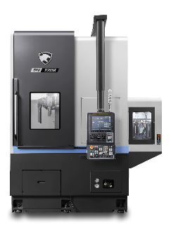

PUMA V8300/9300시리즈는 최신기술을 적용하여 개발한 고생산성 수직선반입니다.
컬럼 일체형 박스 가이드 구조와 강화된 베드 프레임으로 강력절삭에도 견딜 수 있는
견고한 구조를 자랑하며, 동급 최대 가공 능력을 가지고 있어 고객사용의 활용성을 한층 높였습니다.
PUMA V8300M Cutting
빠른 가공 속도
넓은 가공영역
척사이즈 최대 32인치 적용가능 (선택)
최대 가공경 Ø930 mm
동급 최대 출력과 가공성능
최대 출력 45 kW, 최대 토크 4443 N·m (PV 9300)
고신뢰성 서보 구동 터렛을 장착하여 장시간 가공에도 높은 정밀도 유지
자동공구교환장치 (선택)
원활한 칩배출과 편의성 향상
칩배출이 용이한 베드구조로 설계하여 고객 편의성 고려
조작반의 높낮이 조절을 용이하게 하고, 팬던트 타입/고정형 타입을 선택할 수 있도록 사용자 중심 디자인 적용
