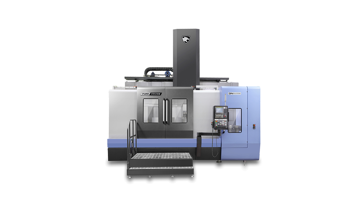

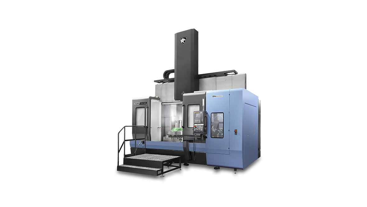

램타입 수직형 터닝센터
PUMA VTR series
대형 램타입 수직형 터닝센터
PUMA VTR 시리즈는 최대 가공경 Ø1250mm부터 Ø2500mm까지
다양한 라인업을 보유하고 있으며, 견고하고 안정적인 와이드 컬럼 구조를 채택한
대형 램타입 수직형 터닝센터 입니다.
빠른 가공 속도
넓은 가공 영역 및
대형 사이즈 가공 능력
PUMA VTR시리즈 넒은 일체형 베드와 와이드 칼럼구조로
장시간 강력하고 안정적인 가공을 보장함
최대가공경 : Ø1250mm부터 Ø2500mm까지 다양한 라인업을 보유
최대 가공높이: 750mm부터 1900mm
견고한 구조의 고생산성
스핀들로 높은 생산성 구현
대용량 쿨러 탑재한 완전 열대칭 구조 스핀들은 장시간 열안정성 보장
최대토크 : 41160 N·m(PUMA VTR2025 시리즈)
최대 출력 : 70 kW (선택-PUMA VTR1216/1620 시리즈)
자동 척 교환장치(ACC, Auto Chuck Changer)_선택사항
강력절삭 램 스핀들로
높은 생산성 구현
쿼드 툴 홀더 기반의 램공구 인덱스 시스템적용: ATC 접근 없이 램에서 직접 4개의
공구 사용가능
8000 kgf 의 공구 클램프력
서보 구동 ATC 매거진 12개~34개 (모델별 상이함)
PUMA VTR1012FC / 1216FC
CAPTO tooling 을 적용하여 자동 공구 체인지
CAPTO 공구 수직/수평 인덱스
대형 중량 소재 세팅 시, 상부 X축 커버가 자동오픈되는 밀폐형 커버 적용
최대 60개까지 공구 탑재가 가능한 휠타입 매거진 적용가능(PUMA VTR1012FC/1216FC 기종에 한함)
고압 150bar TTC 적용 가능, 칩 배출 용이 및 정밀가공 생산성 향상
스핀들 모터 출력
회전 공구 r/min
