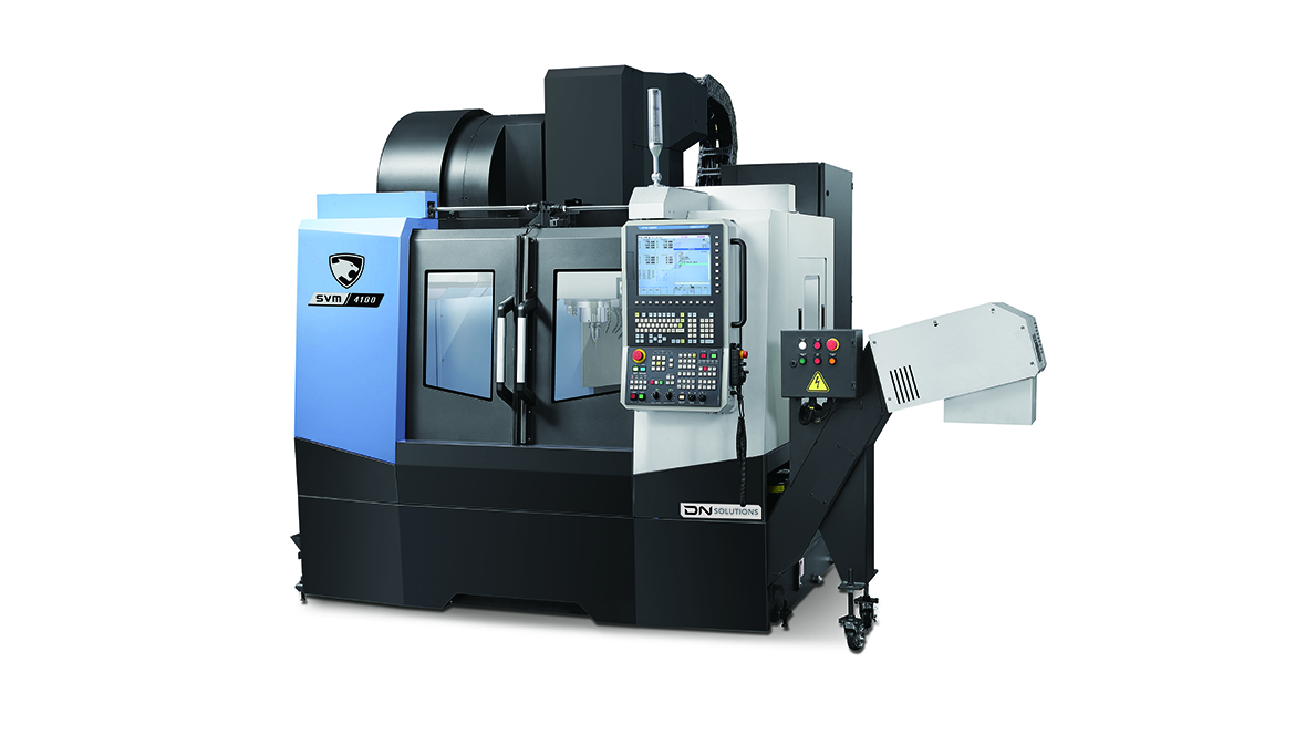

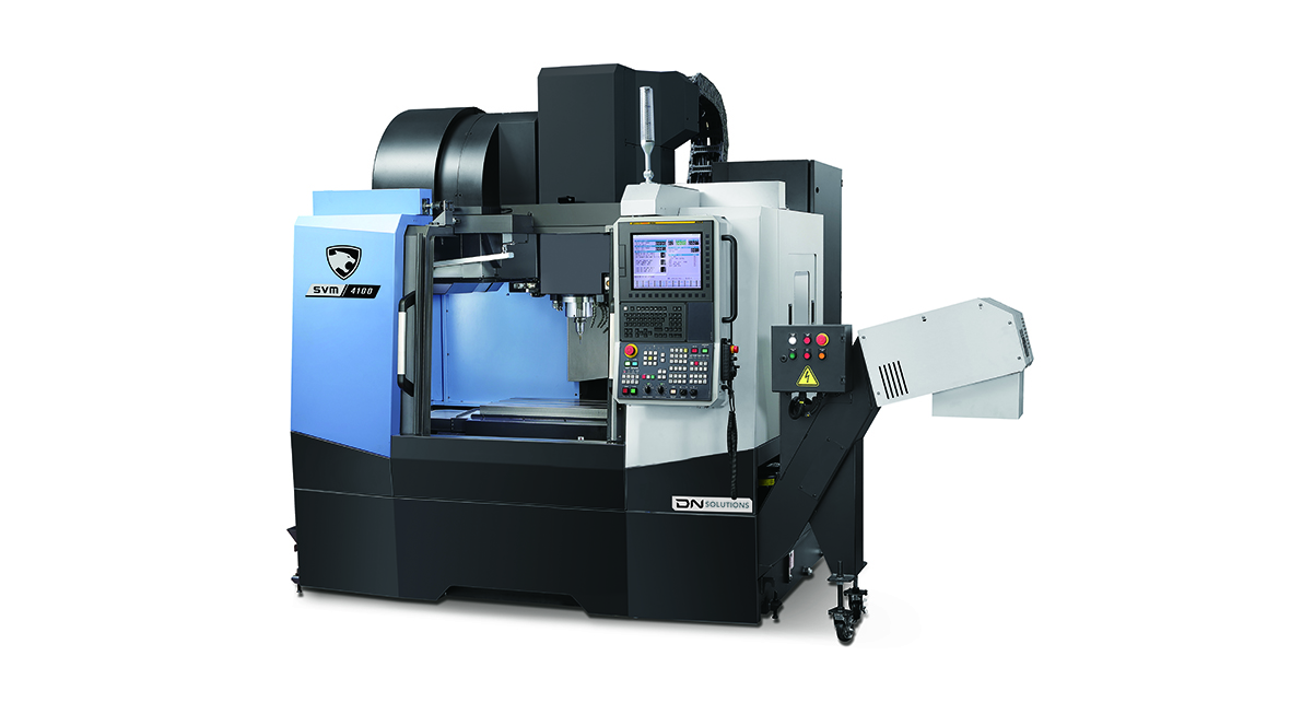

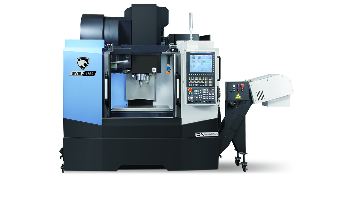

수직형 머시닝센터
SVM series
고생산성 Y축 410mm급 수직형 머시닝센터
14
SVM 시리즈는 높은 생산성에 최적화된 제품으로
빠른 스핀들 가감속으로 생산성 단축이 가능한 수직형 머시닝센터 입니다.
가공 시간 단축
경량 소재 가공 최적화 설계
C형 프레임 구조 설계
급속 이송거리(X/Y/Z): 770/410/510 mm
직결 타입 스핀들 표준 적용 및
생산성 향상
최대 스핀들 속도: 12000 r/min
고 가감속 이송 축 적용으로 생산 성능 보유
스핀들 신뢰성 및 열변위 최적화
안정된 가공과 쉬운 조작이 가능한
친환경 장비
인체공학적인 조작반과 15인치 대형모니터
EOP 패키지 적용으로 근무환경 개선
스핀들 모터 출력
SVM 4100
770 mm
410 mm
510 mm
18.5 kW
95.5 N·m
ISO #40 7/24  TAPER
920 mm
410 mm
600 kg
2171 mm
2661 mm
2250 mm
3850 kg

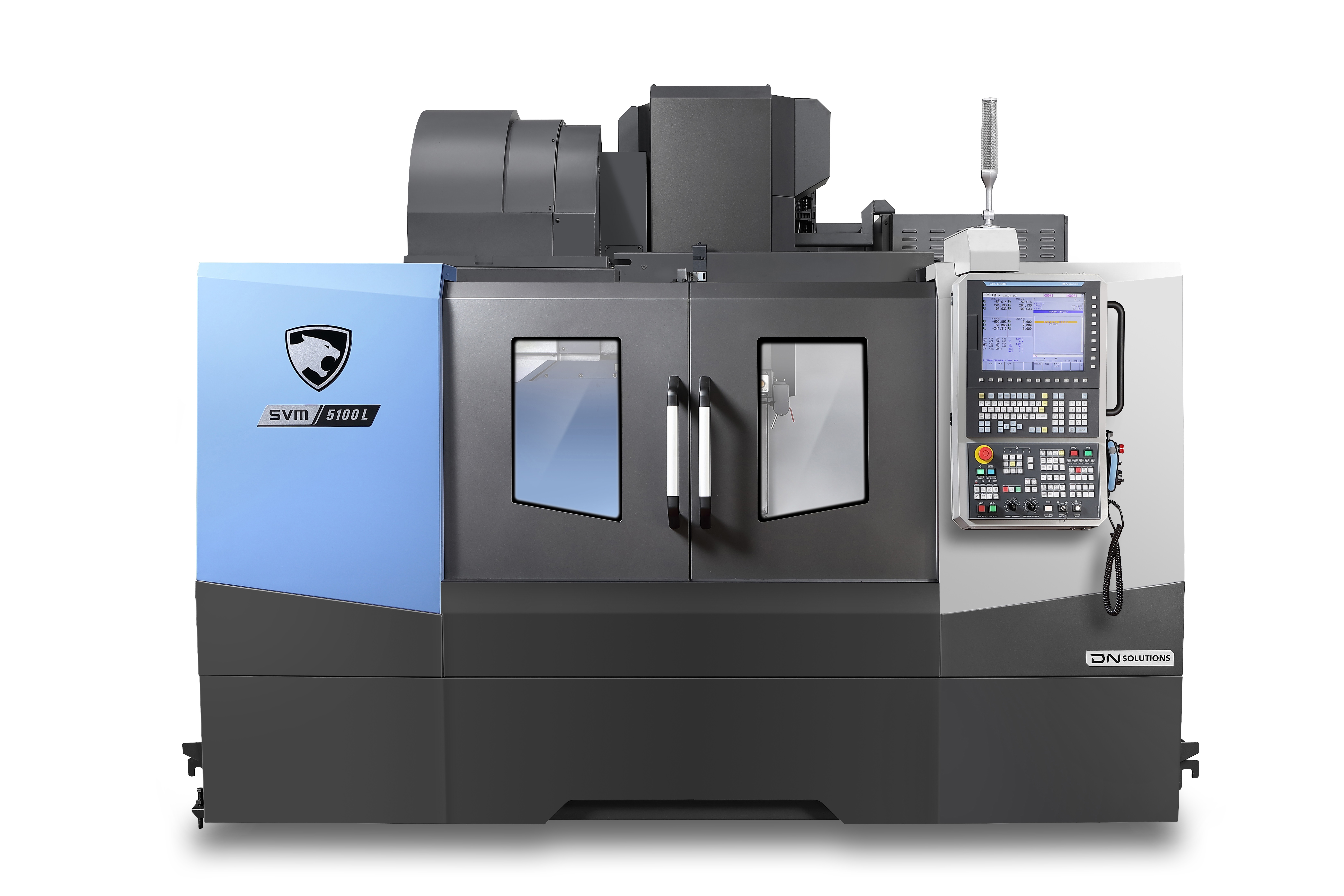

SVM 5100L
1270 mm
510 mm
510 mm
18.5/5.5 kW
95.5 N·m
1320 mm
510 mm
800 kg
2210 mm
2681 mm
3100 mm
6500 kg
