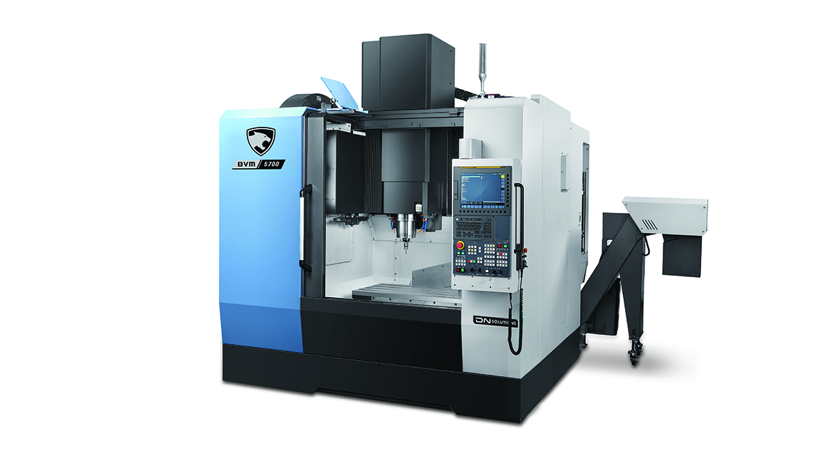

Y축 570mm급 보급형 문형(Bridge type) 수직 머시닝센터
BVM 시리즈는 금형 시장에 최적화 된 제품으로
안정적인 문형 구조와 스핀들 속도 15000 r/min이며, 안정적인
정밀도 및 DN솔루션즈의 강력 절삭 성능을 제공하는 고정밀 문형 수직형 머시닝센터입니다.
BVM 5700 l DN솔루션즈 l 브릿지타입 수직 머시닝센터
가공 시간 단축
금형 시장 타겟 최적화
안정적인 문형 구조
빌트인 스핀들 고속 15000r/min
고속/고정도 제어
이송 안정성, 가공 표면 품질 향상
열변위 보정 기능 적용으로 가공 정밀도 향상
안정된 가공과 쉬운 조작이
가능한 친환경 장비
스핀들 모터 출력
BVM 5700
1050 mm
570 mm
460 mm
42 m/min
42 m/min
15 kW
214 N·m
1300 mm
570 mm
1000 kg
3080 mm
2890 mm
2560 mm
7500 kg
