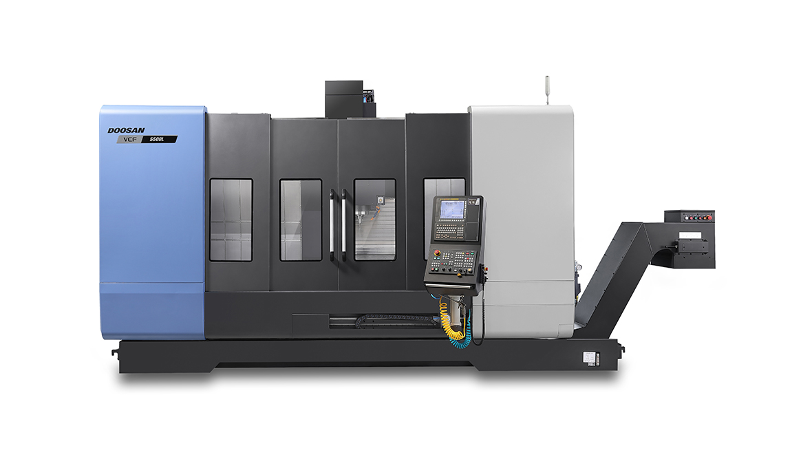

수직형 머시닝센터
VCF series
3축에서 5축까지 대응 가능한 컬럼 무빙 머시닝센터
16
3축부터 5축까지 대응 가능한 VCF 시리즈는 로터리 테이블 및 센터 파티션등의
다양한 옵션 적용을 통하여 작업 효율을 증대 시키며,
단일 기계로 생산성 향상과 고부가가치를 창출해 드릴 것입니다.
사용편의성
공간효율성
세팅 시간 감소
뛰어난 절삭성능의
고강성 B축 적용
고강성의 Roller Gear Cam 구조를 적용하여 뛰어난 절삭성능과 내구성을 제공합니다.
다양한 어플리케이션
적용을 통한 생산성 향상
로터리테이블, 센터 파티션, 픽업 매거진등의 적용을통해
2대 이상의 장비효율 달성이 가능합니다.
3축부터 동시 5축까지
운용 가능한 다목적장비
X축 2m, 3m를 기준으로3축부터 동시5축까지 운영 가능한 다목적 장비입니다.

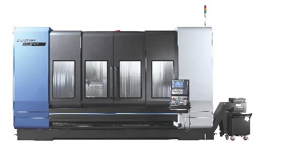

VCF 850 II
850 mm
F_18.5/22, H_24/32kW
F_204, H_126.3 N·m
870 mm
3500 kg
3795 mm
3205 mm
4440 mm
22000 kg
VCF 850L II
3000 mm
850 mm
F_18.5/22, H_24/32 kW
F_204, H_126.3 N·m
3500 (137.8") mm
870 (34.3") mm
3500 kg
3795 mm
3205 mm
5440 mm
24000 kg
VCF 850LSR II
3000 mm
850 mm
F_204, H_126.3 N·m
3500 mm
870 mm
3500 kg
3795 mm
3205 mm
5440 mm
24000 kg
VCF 850SR II
850 mm
F_204, H_126.3 N·m
870 mm
3500 kg
3795 mm
3205 mm
4440 mm
22000 kg

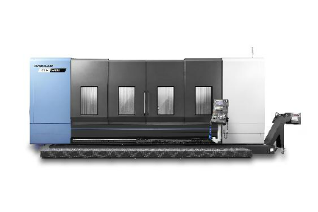

VCF 5500UL
5000 mm
570 mm
46 m/min
18.5/11 kW
117.8 N·m
5600 mm
6000 kg
8410 mm
3420 mm
3571 mm
23000 kg

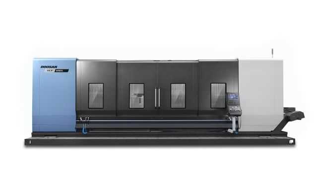

VCF 5500L
2200 mm
510 mm
42 m/min
42 m/min
42 m/min
18.5 kW
117.8 N·m
3580 mm
2000 kg
4590 mm
3030 mm
2950 mm
12000 kg
VCF 5500SL
6200 mm
570 mm
46 m/min
18.5 kw
117.8 N·m
6600 mm
580 mm
7500 kg
35 ea
10160 mm
3420 mm
3571 mm
26000 kg

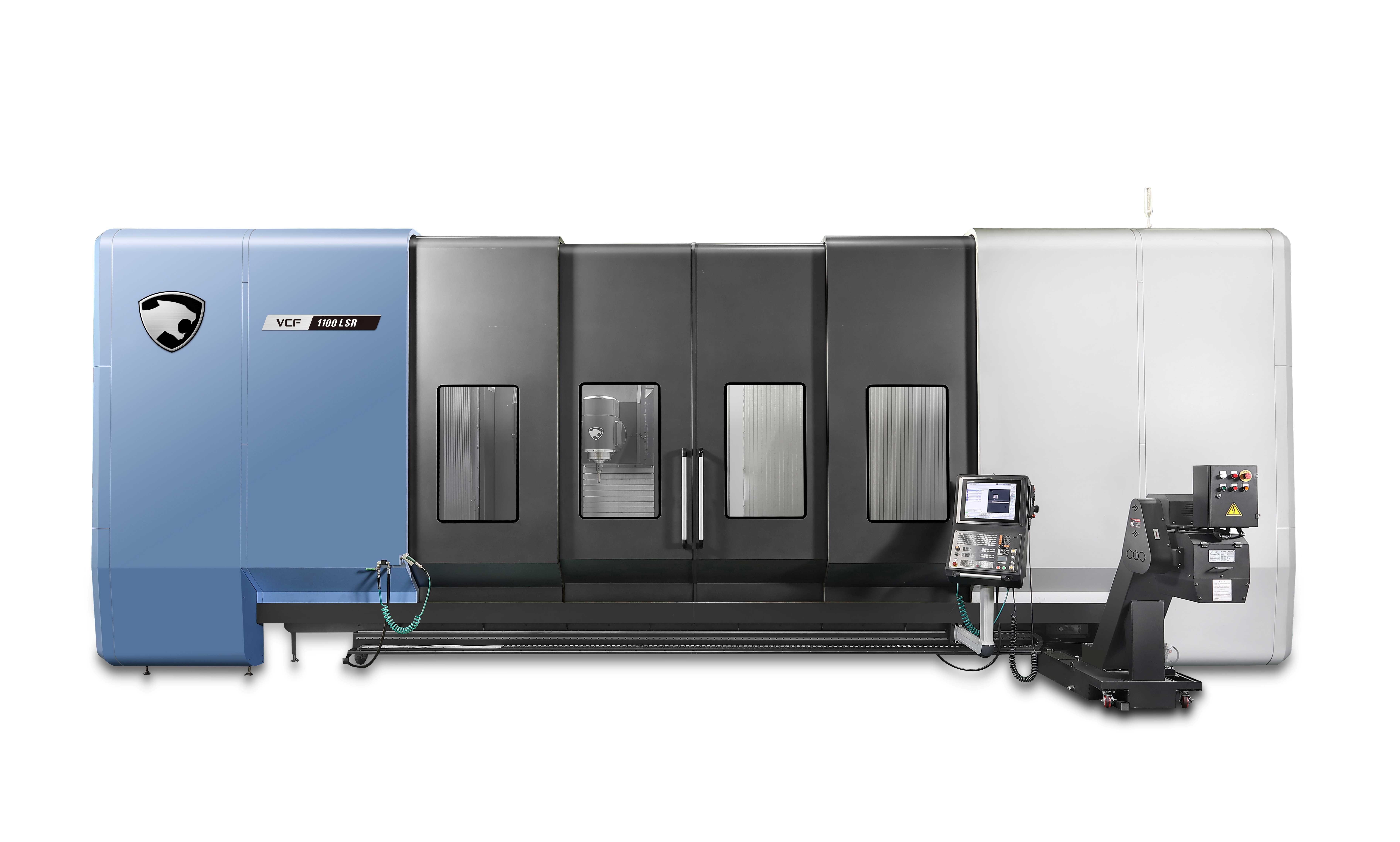

VCF 1100LSR
4000 mm
1100 mm
10000 r/min
37 kW
302 N·m
ISO #50
1050 mm
2000 kg
6045 mm
3977 mm
10170 mm
39000 kg
