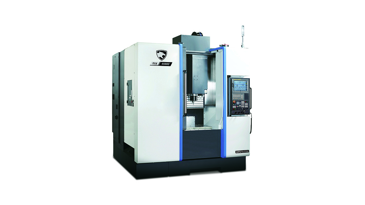

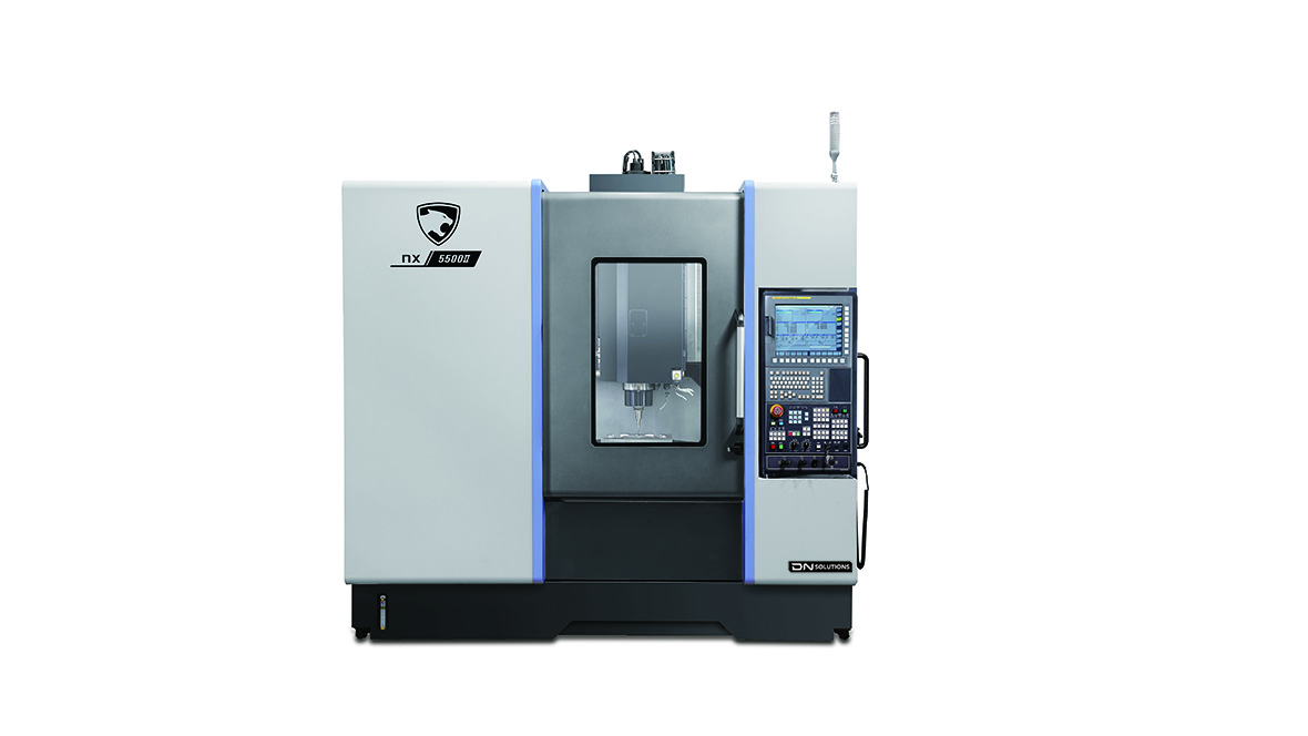

고품위·고정밀 금형가공 수직형 머시닝센터
열대칭 문형구조의 NX II 시리즈는 높은 정밀도의 고품위 장비로, 정압식 스핀들 적용으로
고정밀 가공이 가능하며, 칩처리와 접근성 개선 및 설치공간 축소를 통해 장비운영에
편의성을 향상한 금형가공 수직형 머시닝센터 입니다.
NX 5500Ⅱ (Console) Cutting
스핀들 강성 및 수명향상
정압식 스핀들 적용으로 저속 구간 강성 향상
고속 회전 수명을 향상
안정된 문형구조
열대칭구조와 오버행(Over hang) 최소화 설계로 고정밀가공이 가능
금형가공 최적화 솔루션
열변위보정장치, 고속 / 고정도 윤곽 제어, 공구 측정 장치를 표준으로 채택
