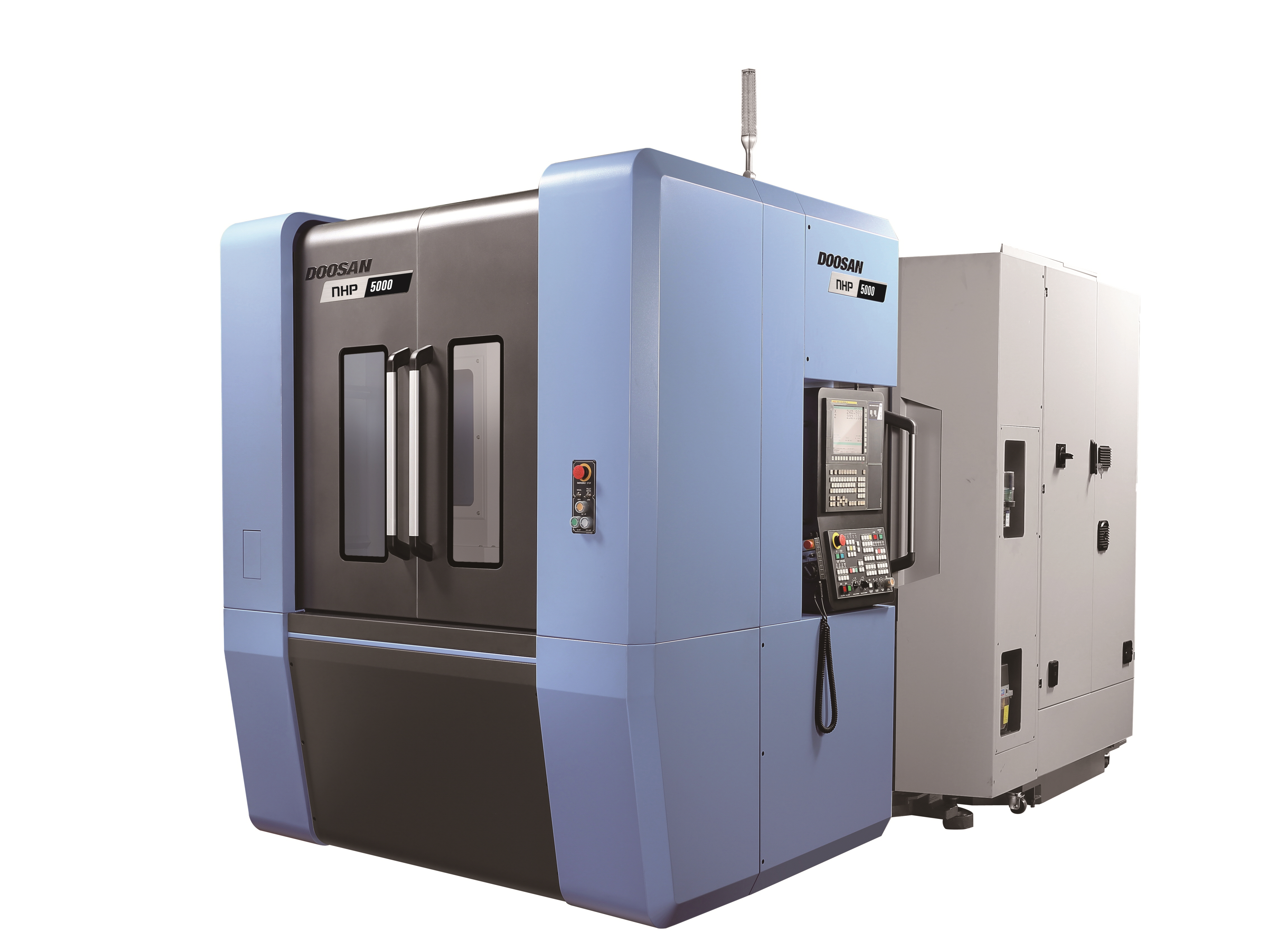

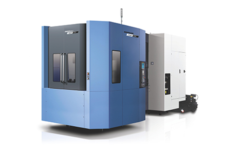

수평형 머시닝센터
NHP series
고속 고성능 수평형 머시닝센터
고속, 고정밀 LM롤러가이드로 빠르고, 컴팩트한 풋프린트로 효율적인 공간 운영이 가능한
NHP 시리즈를 만나보시기 바랍니다. 파워풀한 고속 강력 절삭 능력과 칩처리 능력까지 겸비한
NHP 시리즈는 당신의 비즈니스를 변화시킬 것입니다.
NHP 5000 + LPS
스텝 가이드 타입
고강성 베드 구조
더 빨라진 생산성,
더 높아진 신뢰도
전 축 롤러 타입 LM 가이드 웨이
서보 구동방식의 자동 공구 교환 장치 및 자동 팔레트 교환 장치
다양한 팔레트
확장 시스템
DN솔루션즈 리니어 팔레트 시스템 (LPS)
DN솔루션즈 멀티 팔레트 시스템(MPS)
스핀들 모터 출력
NHP 4000
560 mm
640 mm
660 mm
60 m/min
60 m/min
60 m/min
30/22 kW
229.9 N·m
ISO #40, 7/24 TAPER
400 mm
400 kg
40 ea
4950 mm
2690 mm
2300 mm
9700 kg
NHP 5000
730 mm
730 mm
880 mm
60 m/min
60 m/min
60 m/min
30/18.5 kW
229.9 N·m
ISO #40, 7/24 TAPER
500 mm
500 kg
40 ea
5450 mm
2880 mm
2680 mm
11500 kg
NHP 5000S
730 mm
730 mm
880 mm
60 m/min
60 m/min
60 m/min
30/18.5 kW
230 Nm
BT 40
500 mm
500 kg
40 ea
5450 mm
2880 mm
2680 mm
11500 kg
NHP 5500
750 mm
850 mm
60 m/min
60 m/min
60 m/min
10000 r/min
45/25 kW
600 N·m
ISO #50
500 mm
800 kg
40 ea
5940 mm
3330 mm
3670 mm
17000 kg
2세대 NHP 5500
750 mm
60 m/min
60 m/min
60 m/min
10000 r/min
37/26 kW
516 Nm
ISO #50, 7/24 TAPER
500 mm
800 kg
40 ea
6389 mm
3199 mm
3364 mm
14000 kg
NHP 6300
1050 mm
60 m/min
60 m/min
60 m/min
10000 r/min
45/25 kW
600 N·m
ISO #50
630 mm
1500 kg
40 ea
6520 mm
3495 mm
3930 mm
18000 kg
NHP 8000
1400 mm
1370 mm
50 m/min
50 m/min
50 m/min
10000 r/min
45/25 kW
600 N·m
ISO #50
2000 kg
40 ea
7878 mm
3803 mm
4375 mm
27000 kg
