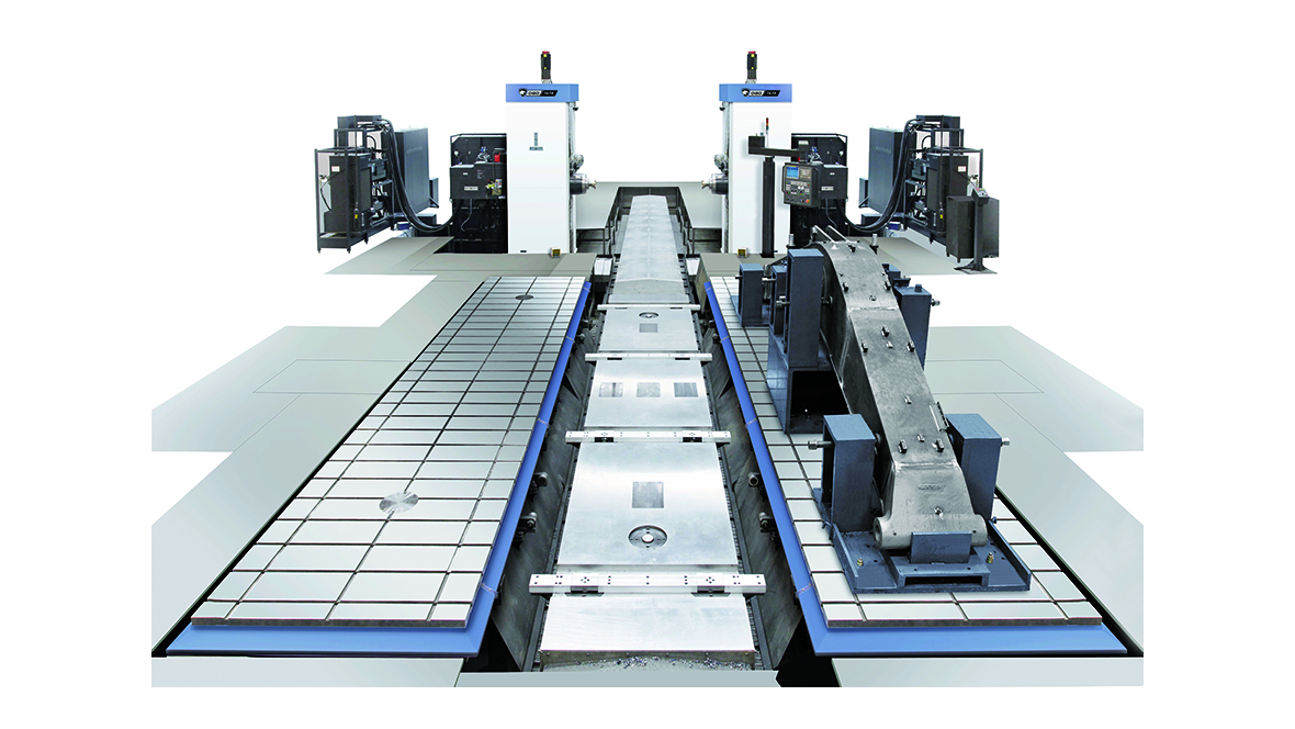

대칭형 공작물을 위한 양두 보링머신
DBD series는 대칭형 긴 공작물의 양방향 동시가공에 최적화된 기종으로
공작물의 크기에 따라 테이블의 길이 확장이 가능합니다.
사용편의성

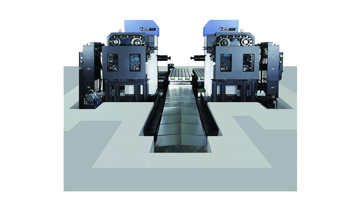

양두보링 스핀들을 보유하여
대칭형 긴 공작물의 양방향 동시가공
최대 속도 2500 r/min
모터 26/22 kW
공작물의 크기에 따라
테이블의 길이 확장이 가능합니다.
DBD 1270: 1250 × 7000 mm
DBD 1580: 1500 × 8000 mm
