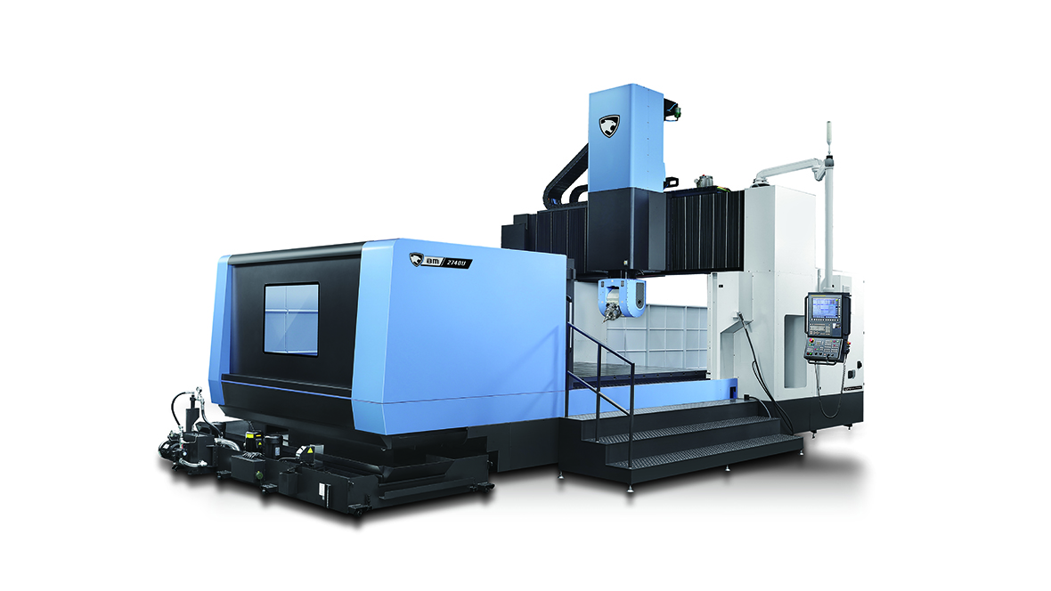

문형 머시닝센터
5축 가공 문형 머시닝센터
BM U series
정확하고 견고한 문형타입 머시닝센터
자동차, 사출 성형기 또는 프레스 몰드 등 대형 문형 가공이 필요하시다면, BM 시리즈를
선택해 주세요. 안전성과 신뢰성이 높은 이중 컬럼(Double Column) 구조로 되어 있어
대형 부품의 정밀 가공에 적합한 제품입니다.
사용편의성
고속 고강성 빌트인 스핀들과
DN솔루션즈개발 유니버셜 헤드
15000 r/min (HSK A-100) 스핀들,45.9/34 kW, 146 N.m
30000 r/min (HSK A-63) 스핀들, 90/78.5 kW, 49.9 N.m
고정밀을 위한스핀들 / 구조물 열변위보정변위량 최소화를 위한 다수의 열변위 센서를 장착.
고정도 확보를 위한
이송축 관련 장치 표준 적용
직선 이송계의 강성및 정밀도 증대를 위해 롤러타입의 LM 가이드웨이를 적용하여 높은 정밀도를 유지
고품질 금형가공을 위한 구조 및
제어솔루션 제공
외기 온도 영향 최소화를 위한 구조물 커버 적용. 스핀들/ 구조물 열변위 보정 표준 적용.
