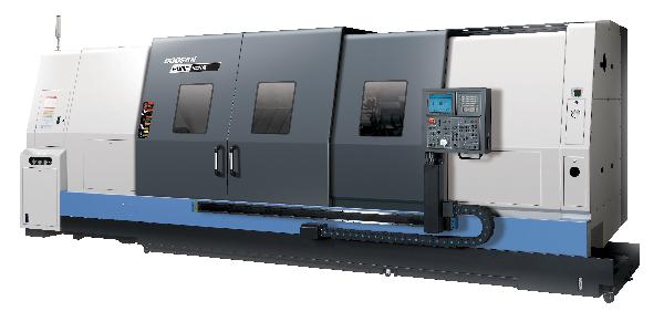

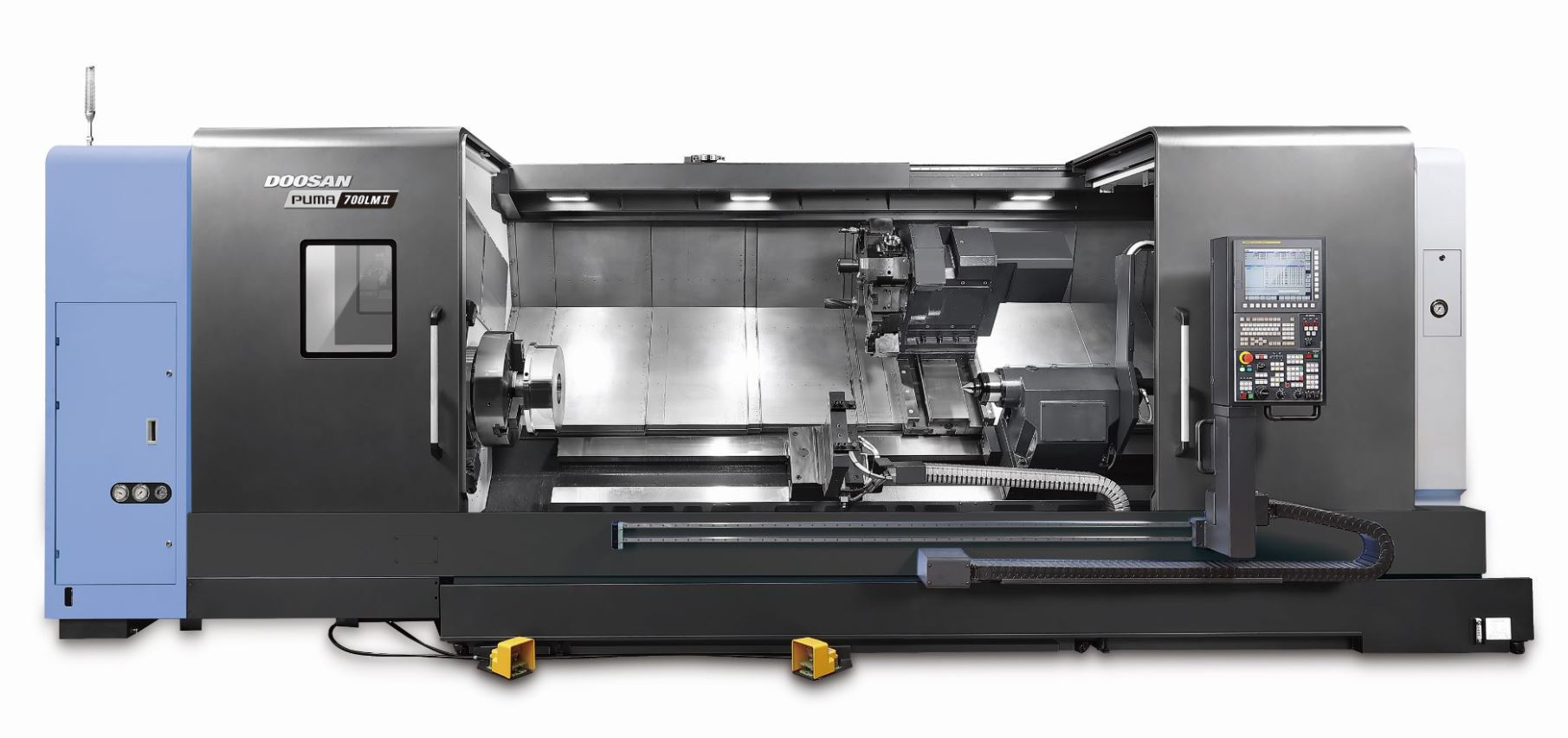

Y轴单刀塔卧式
PUMA 600/700/800 II series
高性能重切削大型车削中心
PUMA 600/700/800 II 卧式车削中心拥有同类产品中最大的加工范围,是石油和天然气、工程机械、航空航天和造船等行业的理想选择。
产品视频
PUMA 700LM II (2207)
便捷换刀
丰富的加工应用程序
仅需一次装夹,
便可满足大型复杂零件的加工。
可通过200mm Y轴结构实现最高的生产率
拥有同类产品中最大的
加工范围和最强大的性能,
PUMA 600/700/800
系列是加工大型工件的理想之选
最大车削长度:5m
最大车削直径:900 mm
适用于大型零件的重型切削
适用于各种管轴类零部件加工解决方案。
有可提高螺纹加工性能和降低不良率的多种解决方案
Ø375 mm最大主轴通孔直径使其成为车削大直径管的理想选择
