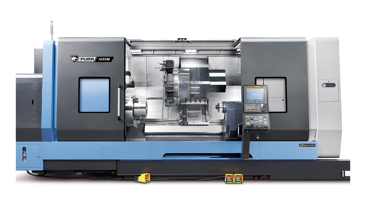

2축 수평형 터닝센터
PUMA 1000 series
강력 절삭형 대형 터닝센터
PUMA 1000시리즈는 Oil & Gas 산업의 파이프 및 플랜지 부품, 건설기계 유압부품, 항공, 선박의
대형 복합 가공물에 최적화되어 있는 DN솔루션즈의 최대 가공경 수평형 터닝센터입니다.
사용편의성
세팅 시간 감소
대형부품 강력 절삭
대형 부품 가공에 최적화
최대 가공경 1000 mm
최대 가공 길이 2040 mm
대형부품 가공 및 강력 절삭
다양한 크기의 파이프
가공 솔루션 제공
나사 가공 생산성 향상을 위한 다양한 솔루션 제공
스핀들 최대 관통경 : 560 mm
생산성 및 가공편의성 향상
고강성 터렛 롱보링바 장착 상태에서 터렛 인덱싱 가능
회전 공구 r/min
PUMA 1000A
(ORDER MADE)
2040 mm
12 m/min
500 r/min
75 kW
11011 N·m
6595 mm
2835 mm
3210 mm
21000 kg
PUMA 1000B
(ORDER MADE)
12 m/min
300 r/min
75 kW
12040 N·m
6595 mm
2835 mm
3210 mm
23000 kg
PUMA 1000MA
(ORDER MADE)
2040 mm
12 m/min
500 r/min
75 kW
11011 N·m
3000 r/min
6595 mm
2835 mm
3210 mm
21000 kg
PUMA 1000MB
(ORDER MADE)
12 m/min
300 r/min
75 kW
12040 N·m
3000 r/min
6595 mm
2835 mm
3210 mm
23000 kg
