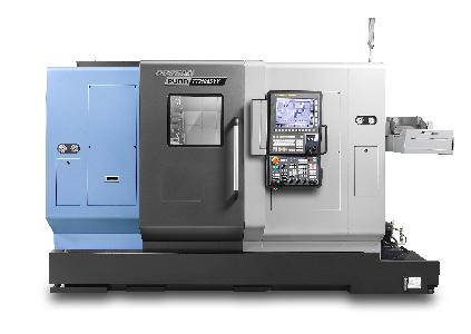

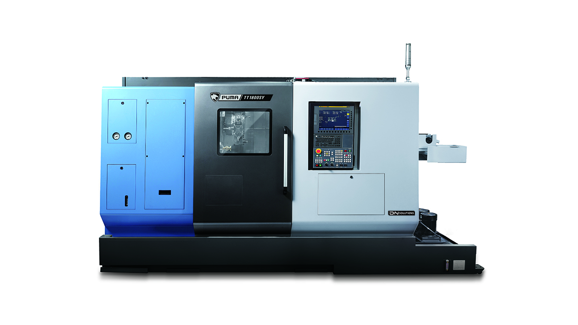

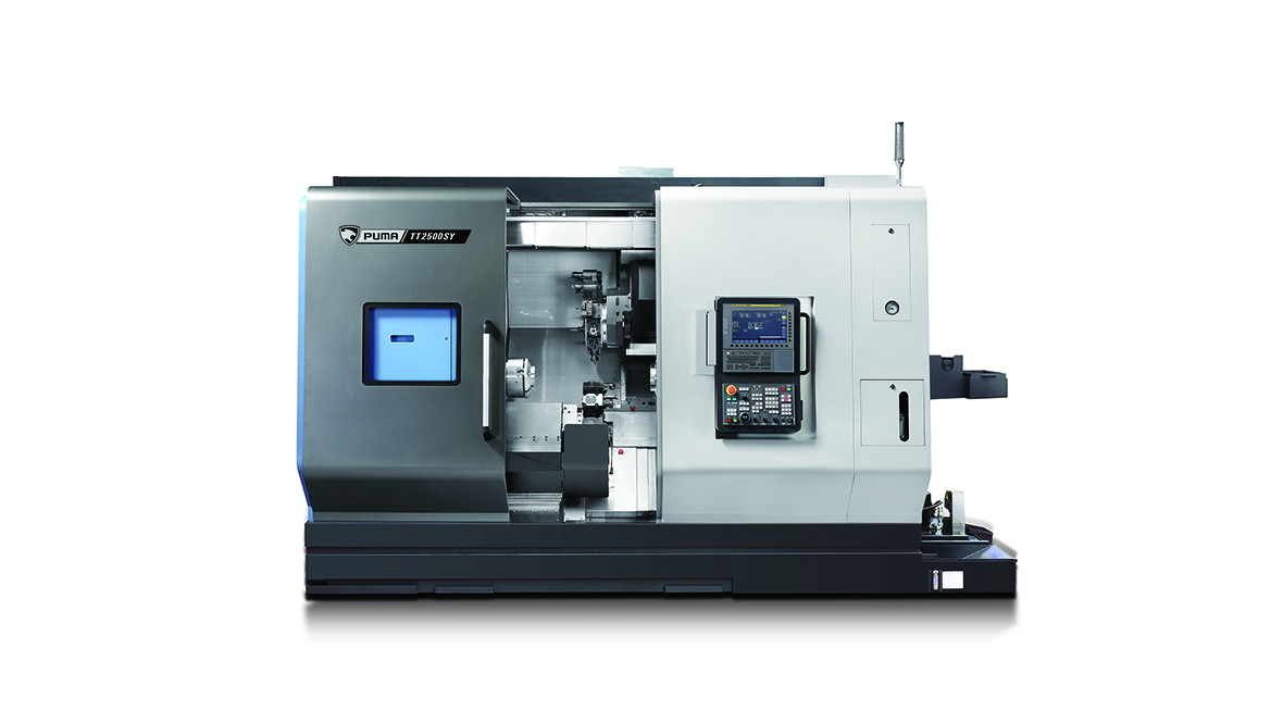

다축 터렛 수평형 터닝센터
PUMA TT series
대향형 2스핀들과 상하 2터렛 구조의 고생산형 터닝센터
19
PUMA TT 시리즈는 고정밀 자동차 부품 또는 의료용 부품의 대량 생산을 위해 제작 된
대향형 2스핀들, 상하부 2터렛 구조의 고생산성 수평 터닝센터입니다.
각각의 스핀들에서 생산된 가공물은 자동화 장치를 통해 배출되어 뛰어난 생산성을 자랑합니다.

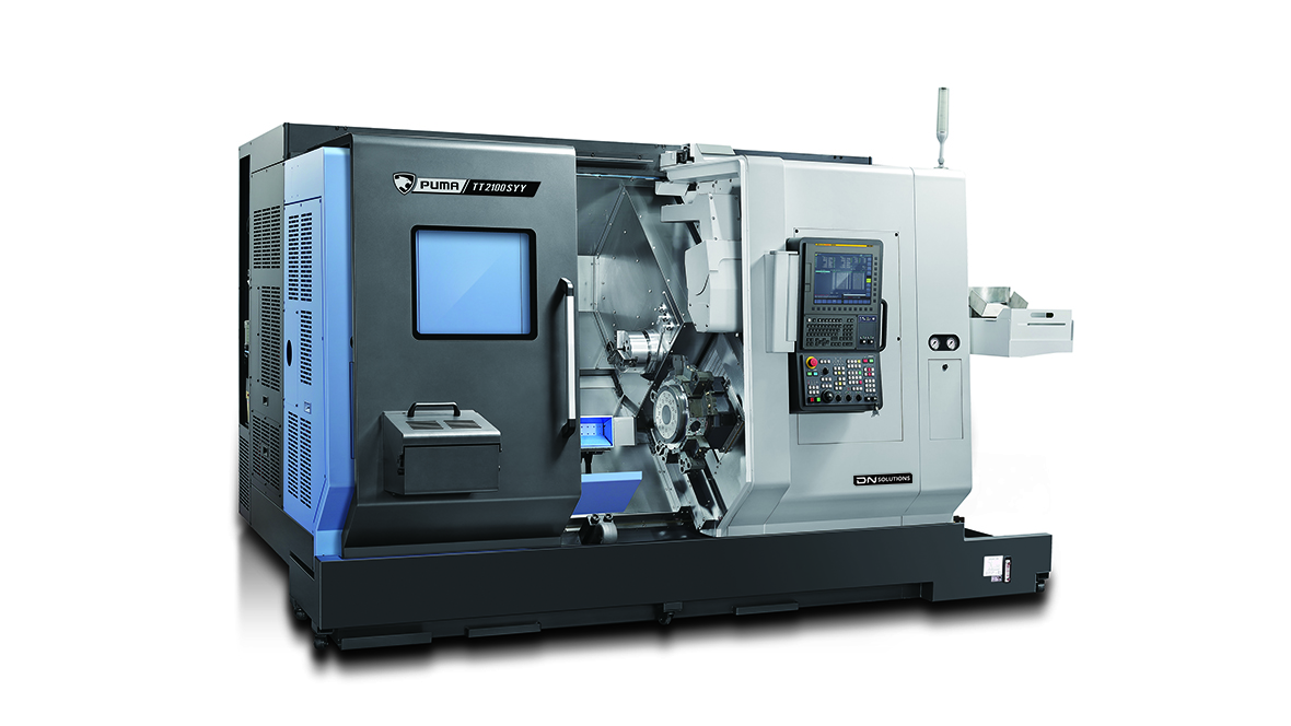

복합 가공 능력
빠른 가공 속도
제2스핀들과 하부터렛을
이용한 뛰어난 생산성
제1스핀들과 제2스핀들, 상하부 터렛의 각각 독립적인 동작
봉재가공경 Ф42mm~Ф81mm의 다양한 봉재가공경 제공
상하부 Y축 부가 터렛 (PUMA TT1300/2100SYY)
이송계 최적화 기술을 통한
뛰어난 강성과 힘!
높은 생산성이 요구되는 장비 특성에 따라 40m/min의 빠른 이송속도
고강성 롤러타입 LM가이드를 채택
제1, 2스핀들에 대한
완벽한 자동화 장치 구현
제 1스핀들 파트캐쳐 / 제2스핀들 파트언로더
각 스핀들의 독립적인 배출장치로 자체적인 자동화 시스템 구현
서브 스핀들
회전 공구 r/min

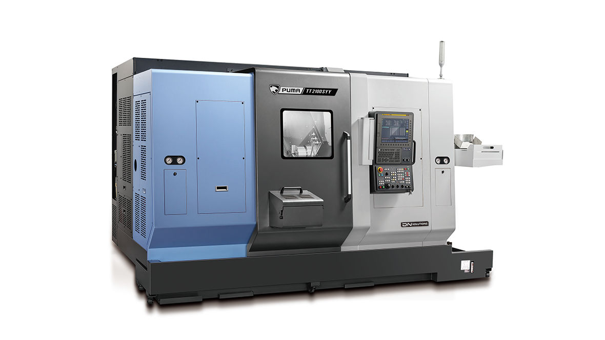

PUMA TT1300SY
5 inch
175 / 175 mm
120 mm
11/7.5/5.5 kW
93 N·m
11 kW
3405 mm
2100 mm
2300 mm
8000 kg
PUMA TT1300SYB
6 inch
175 / 175 mm
120 mm
15/11/7.5 kW
116 N·m
11 kW
3405 mm
2100 mm
2300 mm
8100 kg

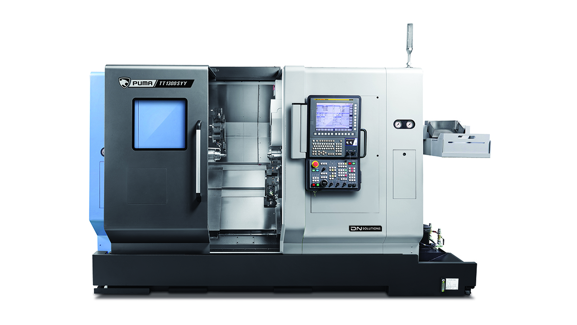

PUMA TT1300SYY
5 inch
175 / 175 mm
120 mm
11/7.5/5.5 kW
93 N·m
11 kW
3405 mm
2100 mm
2300 mm
8000 kg
PUMA TT1300SYYB
6 inch
175 / 175 mm
120 mm
15/11/7.5 kW
116 N·m
11 kW
3405 mm
2100 mm
2300 mm
8100 kg
PUMA TT1800MS
230 / 230 mm
230 mm
22/15 kW
208 N·m
22 kW
3905 mm
2080 mm
2070 mm
8800 kg
PUMA TT1800SY
230 / 230 mm
230 mm
22/15 kW
208 N·m
22 kW
3905 mm
2080 mm
2070 mm
8800 kg
PUMA TT2100SYY
230 / 230 mm
230 mm
25/18.5/15 kW
223 N·m
25 kW
3880 mm
2250 mm
2360 mm
9500 kg
PUMA TT2100SYYB
230 / 230 mm
230 mm
22/18.5 kW
244 N·m
25 kW
3940 mm
2250 mm
2360 mm
9600 kg
PUMA TT2500MS
350 mm
26/22 kW
433.2 N·m
4050 mm
2480 mm
2210 mm
12700 kg
PUMA TT2500SY
390 / 300 mm
350 mm
26/22 kW
433.2 N·m
26 kW
4050 mm
2480 mm
2210 mm
12700 kg
