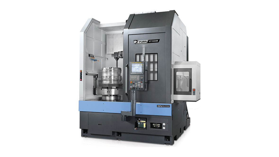

PUMA VT 시리즈는 장시간 가공에도 높은 정밀도를 유지하고
강력중절삭에 최적화된 박스가이드구조의 수직형 터닝센터 입니다.
편리한 툴 교체
대형 가공품의 중절삭 특화
척사이즈 : 32인치(PUMA-VT1100)
60 kW급 고출력 스핀들 모터와 고급형 기어박스 적용
최대가공경 x 길이: Ф1100 x 1000 mm
장시간 중절삭 가공이
가능하도록 안정적인 고강성
기계 구조와 우수한 진동
흡수 능력 보유
난삭재 가공시 효율성 확보를 위한
자동공구교환장치(선택)
공구타입, 사이즈: Capto C8
공구적재수량: 12 개
최대 공구경 x 길이: 110 x 450 mm
회전 공구 r/min
