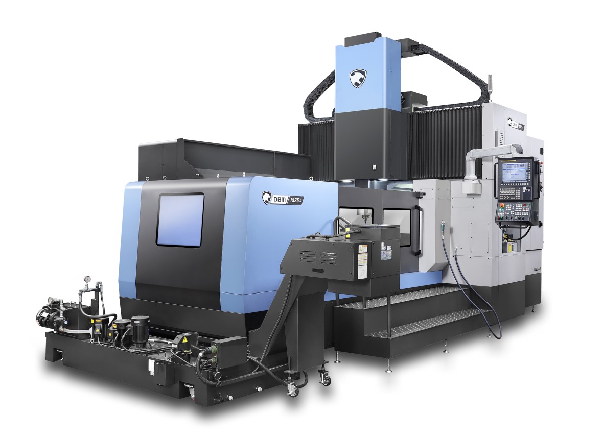

자동차, 사출 성형기 또는 프레스 몰드 등 중대형 금형 가공이 필요하시다면, DBM-s 시리즈를
선택해 주세요. 안전성과 신뢰성이 높은 이중 컬럼(Double Column) 구조와 Z축 박스가이드웨이가 적용되어
중대형 부품의 금형 가공에 적합한 제품입니다.
DBM 1525s
강력 절삭 및 고품위 금형가공에 적합한
RAM 타입 스핀들을 표준으로 적용
12000r/min 고속 정압 스핀들
Z축 박스가이드웨이
고정밀을 위한스핀들 / 구조물 열변위보정변위량 최소화를 위한 다수의 열변위 센서를 장착.
고정도 확보를 위한
이송축 관련 장치 표준 적용
직선 이송계의 강성및 정밀도 증대를 위해 롤러타입의 LM 가이드웨이를 적용하여 높은 정밀도를 유지
CAM 타입 ATC를 표준 적용으로
공구교환시간 단축
공구 보유수 : 40개 {8 / 60 개 선택}
