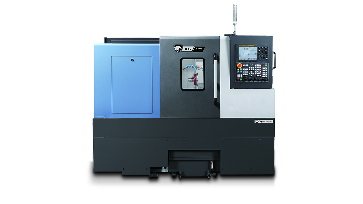

쿼츠 그라인딩 수평형 터닝센터
XG 600/800
최대 가공 직경 600mm / 800mm 쿼츠 세라믹 연삭 가공기
XG 600 / 800 은 12인치 수평형 터닝센터 입니다.
고출력 모터 및 연삭 스핀들을 보유하여 연삭 가공에 유리하며,
높은 가공 정밀도를 실현합니다.
XG 600
사용편의성
최대 14.1kW(XG 600)/ 18.5kW(XG 800) 고출력 모터 적용으로 황삭 및 정삭 가공 공정 적용 가능
최대 6000r/min 연삭 스핀들 탑재로 쿼츠, 세라믹 소재 가공 최적화
고 정밀 절삭 능력
최대 변위 17-20μm의 연속 가공 정밀도 검증 완료 (*시험 중 대기 온도 : 24.8~26.6℃)
C축 제어 기능 추가로 홀 연삭 가공 공정 실현 가능
내구성 및 사용자 편의성 증대
슬러지(쿼츠 분진) 처리가 용이한 구조 적용
도어 열림 폭 확보에 따른 충분한 내부 작업 영역 확보 및 공구 교환 시 접근 성 향상
연삭 스핀들 단계별 지령 및 디스플레이 기능 탑재

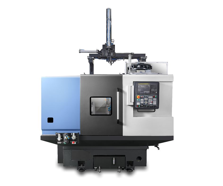

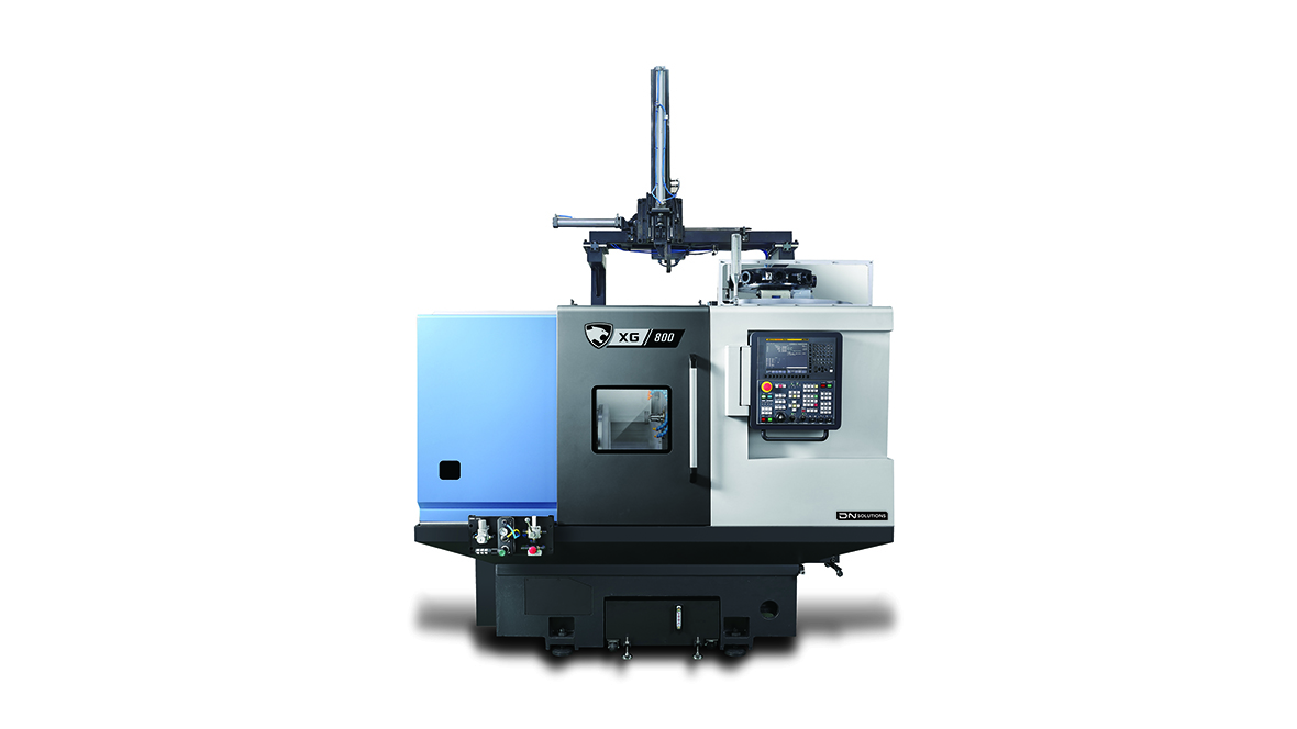

자동공구교환장치(ATC)
연삭 공구 자동교환을 통해 내경, 외경, 단면, 정삭에 이르는 전가공공정을 한번의 셋업으로 완료할 수 있습니다.
적용기종: XG 800
공구타입: BT40
공구수: 8개
최대 연삭휠 직경: 250 mm
