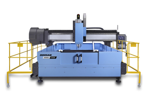

갠트리타입 머시닝센터
GVX series
X축 3000급 갠트리타입 머시닝센터
GVX 시리즈는 대형 공작물 가공에 유리한 갠트리 타입의 구조물을 채택하고, 가감속 시간을 단축하여 생산성을 높였으며, 알루미늄 및 플라스틱 재료의 경량 가공에 최적화 되었다.
GVX 2430 (한문)
가공 시간 단축
대형 배터리팩 트레이 및
전기차 수요 산업에 최적화
대형 공작물 가공에 유리한 갠트리 타입 구조물 적용
알루미늄 및 플라스틱 재료의 경량 가공이 가능함
빠른 이송 속도로 생산성 향상
직결형 스핀들을 표준 적용, 12000 r/min
중대형 공작물 가공의 생산성 향상
대형 가공물에 최적화된 시방 제공
Half Cover 표준 적용으로 칩, 쿨런트의 비산을 막아 작업 환경 개선
대형 공작물 가공에 적합한 테이블 시방 제공
3000*2000mm, 1000kg
