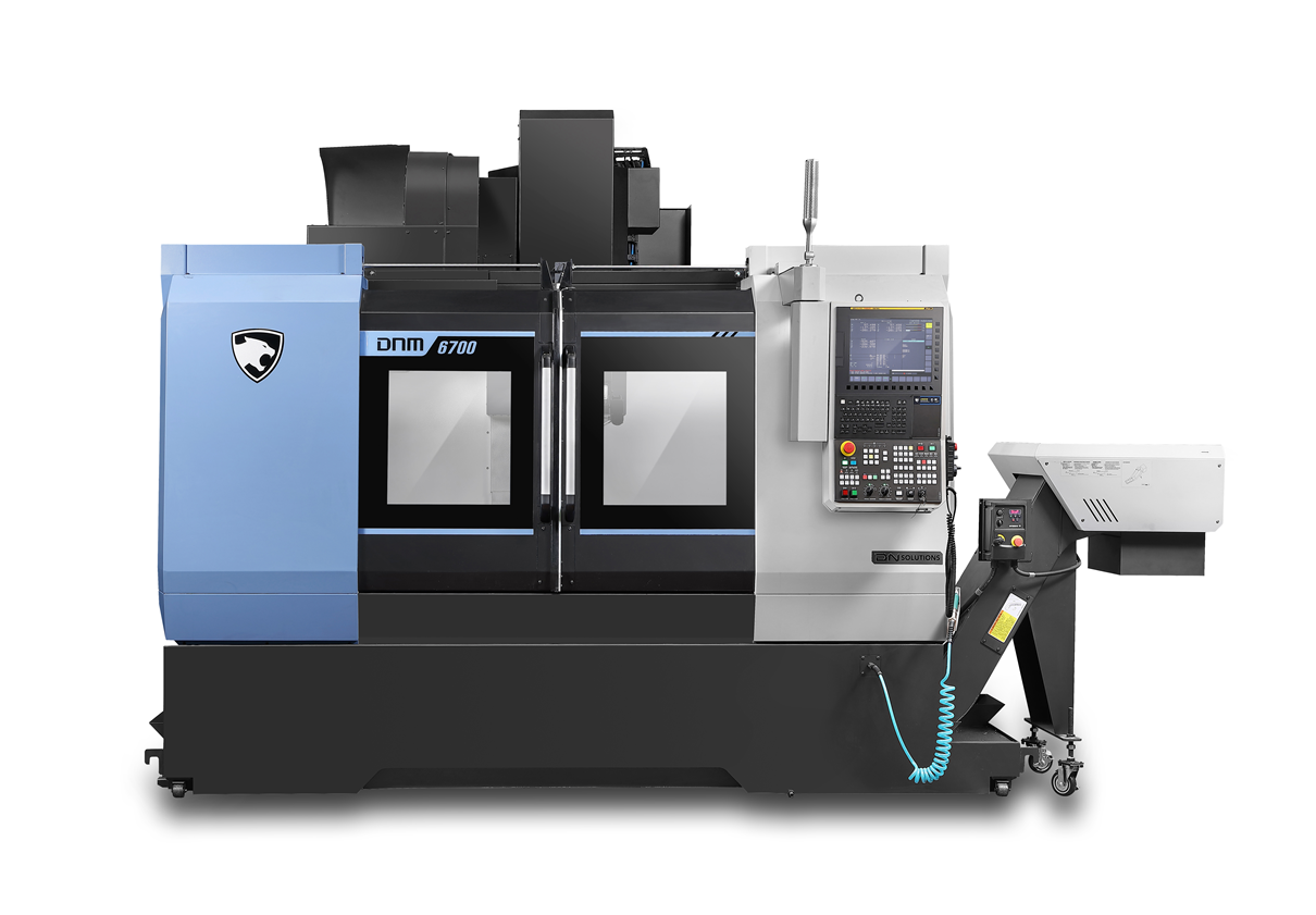

고생산성 Global Standard Vertical machining center
세계적으로 많은 고객이 사용중인 DNM 시리즈는 DN Solutions의 반세기동안의 기술력과 노하우가 총 집약되어 있는 Global Bestseller로 동급 최대 생산성과 내구성을 토대로 Market을 선도하고 있는 제품입니다. DN Solutions의 4th DNM시리즈를 통해 탁월한 신뢰성을 경험하실 수 있습니다.
Reliability 신뢰성
High Precision 고정밀
Stability 안정성
￿ 동급 최대 생산성 및 신뢰성￿
동급 최대 생산성 및 가공영역 제공
이전 세대 대비 열변위 성능 개선으로 신뢰성 향상
Rapid 성능 및 축계 가감속 성능 향상
Chip to Chip 시간 개선으로 생산성 극대화
￿ 직결 타입 스핀들 표준￿
￿ 적용 및 가공 정밀도 향상
소음과 진동 개선하여 가공 정밀도 향상
고토크 및 고속 스핀들 선택이 가능합니다
Programmable Flood Coolant 옵션으로 사용자 편의성 증대
￿ ECO-Friendly￿
소비전력 모니터링 기능 기본 탑재
고효율 Coolant Pump 적용으로 에너지 사용량 감소
스핀들용 Oil Cooler 작동 Logic 개선으로 에너지 소모량 감소
Grease 윤활 적용으로 Oil 사용량 감소
￿ 조작편의성 향상￿
EZ WORK 업그레이드, 조작버튼 추가
공구관리 기능 추가 및 디자인 변경으로 조작 용이
￿ Multi Level AWC 적용 가능￿
Single Level AWC 대비 향상된 무인가동시간
공간절약형 최적의 다층 적재 시스템 : up to 40Pallets
현지 설치 및 메인터넌스 용이
Easy to grasp the current status of the system at glance(시스템 상태 확인 용이)
X축 이송거리 Y축 이송거리 Z축 이송거리
X축 급속 이송속도 Y축 급속 이송속도 Z축 급속 이송속도
테이블 길이 테이블 폭 허용하중
길이 높이 무게
DNM 4500 4세대
800 mm 450 mm 510 mm
42 m/min 42 m/min 36 m/min
8000 r/min 18.5 kW 117.8 N-m ISO #40
1000 mm 450 mm 600 kg
2200 mm 2980 mm 2835 mm 5000 kg
DNM 5700 4세대
1050 mm 570 mm 510 mm
1300 mm 570 mm 1000 kg
2470 mm 2980 mm 3320 mm 6500 kg
DNM 6700 4세대
1300 mm 670 mm 625 mm
36 m/min 36 m/min 30 m/min
1500 mm 670 mm 1300 kg
2670 mm 3095 mm 3560 mm 8500 kg
NEW
DNM 4500L 4세대
910 mm 450 mm 510 mm
1050 mm 450 mm 600 kg
2200 mm 2980 mm 2921 mm 5500 kg
NEW
DNM 5700L 4세대
1300 mm 570 mm 510 mm
1500 mm 570 mm 1000 kg
2470 mm 2980 mm 3560 mm 7000 kg
NEW
DNM 6700L 4세대
1500 mm 670 mm 625 mm
1600 mm 670 mm 1300 kg
2670 mm 3095 mm 4010 mm 9000 kg
